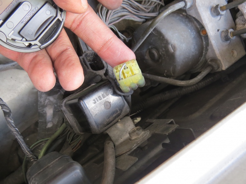

  • #812
    Usuário Avatar de Fabil
    23/09/2003
    7,446
    no meu o conector era de 6 vias tambem, mas só tinham DOIS fios neles, logicamente tem que unir os dois contatos com um jumper. no seu tem quantos fios saindo desse conector?
    eles sao configurados assim:
    __^__
    A B C
    D E F
    Renegade Sport 2.0TD
  • #813
    Usuário Avatar de Zepi
    24/05/2005
    4,509
    Ah beleza fabil...agora ficou mais claro...peguei o errado...
    Então eu faço o jumper, espero as luz das velas piscar, ligo o carro e observo os códigos?
    O carro deve estar ligado?( motor funcionando)
  • #814
    23/09/2003
    7,446
    p/ mostar os codigos já gravados na memoria nem precisa ligar o motor, só deixar a chave em ON e aguardar a sequencia de piscadas

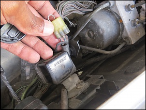

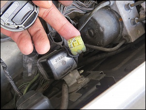

  • #816
    24/05/2005
    4,509
    Estou fazendo certo???Apareceu exatamente nada no painel!!!!
    Rsrsrsrs...
    Inclusive desconectei o chicot do sensor de da borboleta e liguei sem ele...e nada...
    isso quer dizer que não tem nenhum erro???
    Só com scanner (350 paus)???
