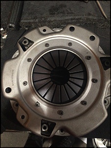

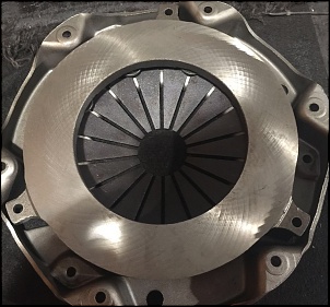

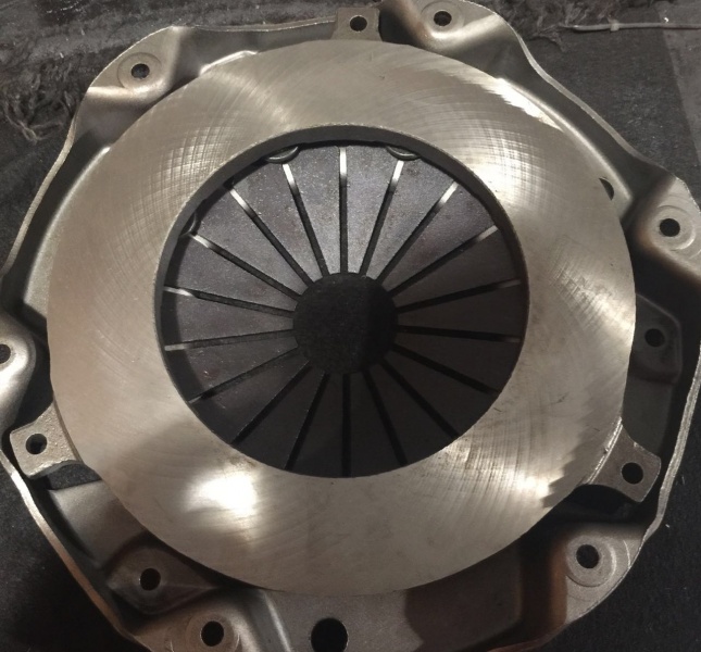

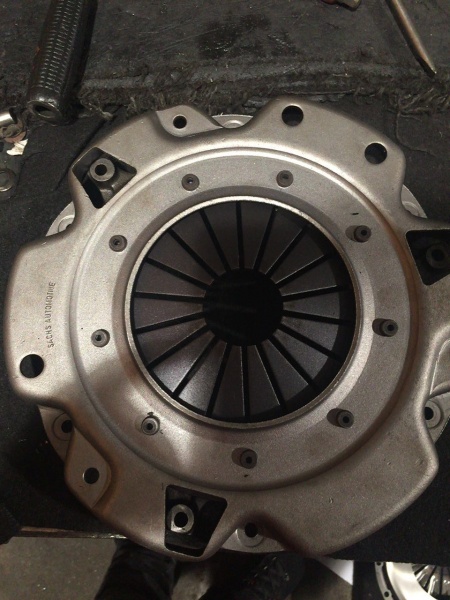

  • #1092
    Usuário Avatar de Grand Vinicius
    20/01/2010
    Natal/RN
    408
    Agradecimentos: 15
    Fala, Zepi.
    Não entendo muito de mecânica.
    Eu comprei o motor já com embreagem.
    O flange vai ficar entre a capa seca e a caixa de marcha e não entre o motor e a capa seca. Isso é tudo o que sei. O mecânico me mandou essas fotos e disse que "mandou fazer a embreagem no torneiro":
