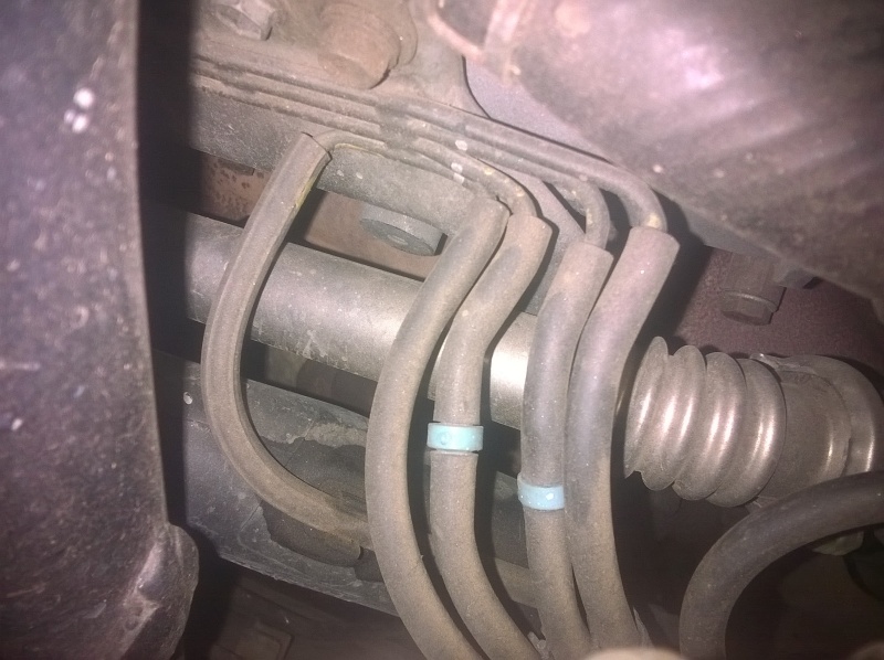

    Obrigado amigo,
    Alguém por acaso teria o esquema de ligação da mangueiras das 3 solenóides próxima a válvula EGR?

    17/07/2015
    Serra/ES
    14
    GM Tracker.-wp_20160331_20_09_04_pro.jpgGM Tracker.-wp_20160331_20_09_04_pro.jpgGM Tracker.-wp_20160331_20_09_04_pro.jpgGM Tracker.-wp_20160331_20_09_04_pro.jpgGM Tracker.-wp_20160331_20_09_04_pro.jpg

    Obrigado amigo conferi pelo manual e estão corretas as mangueiras.
    Fiz uma limpeza geral em solenóides sensores e válvulas parou de perder pontencia e giro. Por enquanto vamos ver quanto tempo
