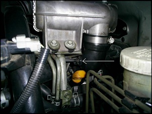

    Vai uma dica: dá uma olhada no mangote(pequena mangueirinha) do sensor MAF. Essa danadinha as vezes escapa e dá uma baita perda de potência, além de acender a luz do "check engine". O código de erro é o mesmo dos problemas anteriores (0246). Vou colocar uma foto anexo para que você localize a dita cuja. Na foto, a mangueirinha está bem acima da vareta de medição do óleo do motor (com a ponta amarela). Tomara que seja isso. No mais, mantenha a calma que o problema será resolvido.
    Um abraço.

    Marco, vai uma nova foto com uma seta indicando a mangueira.
    Espero que ajude.

    Problema
    Citação Postado originalmente por ron Ver Post
    cara, to com o mesmo problema na minha GV 2002, to na estrada agora a procura de um mecânico em pleno domingo. Ela já tava com a luza acesa um tempão, mas tava andando, ja tinha limpado bicos, trocado filtros e bomba. Mas essa semana começou a desligar, então pedi para passar o scanner nela e acusou o sensor da posição da borboleta, consegui apagar a falha não acendeu a luz a semana toda e não desligou, mas só foi eu viajar e voltou a acender a luz e a desligar. Não sei o que fazer, será que troco o sensor da psição da borboleta? Alguém tem alguma dica?
    Diz aí qual ou quais os erros que ficam no scanner.
