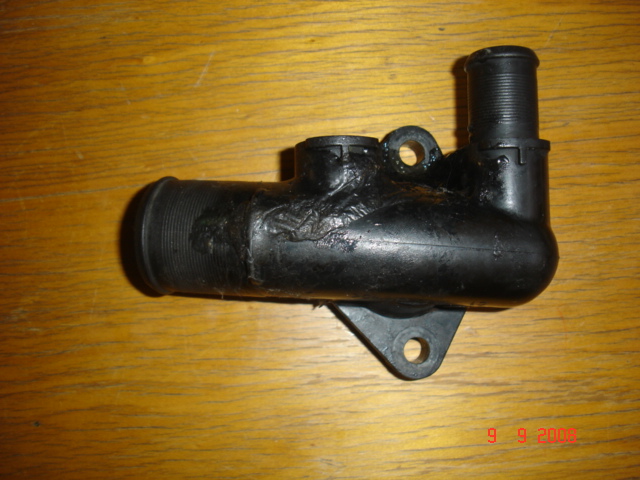

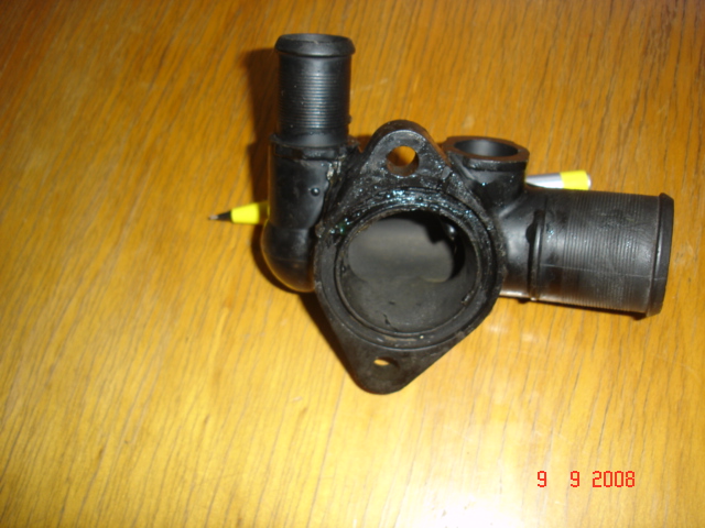

    Mais uma vez coloco o telefone do Fortunato que mora em Ponta Pora e tem atendido alguns colegas. As peças são cotadas em Assuncion e Buenos Aires. O Licharles que me indicou. Precise dele este mes de Agosto
    pois tive problemas com meu alternador, que ao trancar rolamento, estourou correia, quebrou balancin e outros.
    Só para comparar o preço de cada balancin aqui é de R$196,00 no mercado livre e lá paguei R$110,00, como são 8... e tudo original.
    Estou com sério problema com uma peça que chamam de gargalo do ar quente que manda agua para o radiador e motor. Lá não encontrei e o Licharles fez o pedido direto da fábrica e deve estar chegando por esta semana.
    Só para citar a peça aqui custa R$148,00 e lá R$36,00 (mas nao tem)
    coloco aqui a pela que foi quebrada.
    Fortunato - (67)3431.58.93 //07.90. 9995.13.83
    Pode falar em meu nome ou do Licharles que ele já está sabendo deste Forum.

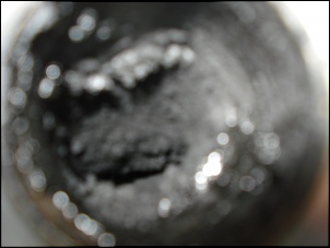

    Pessoal, aproveitando o assunto da luz amarela, ano passado tive de trocar o retentor do volante e aproveitei para fazer uma limpeza no coletor da Tracker.
    Vejam as fotos de como estava. Tinha 55.000 Km. Levaram para uma retífica e deixaram de molho dois dias.
    Aproveitei e mandei tirar o miolo do catalisador que tambem tem sua participação ao acender a luz.
    O mecânico deve ter muita atenção pois para trocar o volante é preciso cuidar que tem um sensor acoplado e se o cara não sabe quebra mesmo.
    Como eu estava com a minha parada em agosto, um colega daqui me ligou e pediu emprestado o sensor pois demora até 10 dias para chegar. O mecanico havia quebrado. Emprestei e quando chegou ele me devolveu.
    Tem um topico onde o Licharles fala sobre isso, se o cara nao sabe quebra ao retirar.
