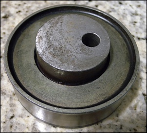

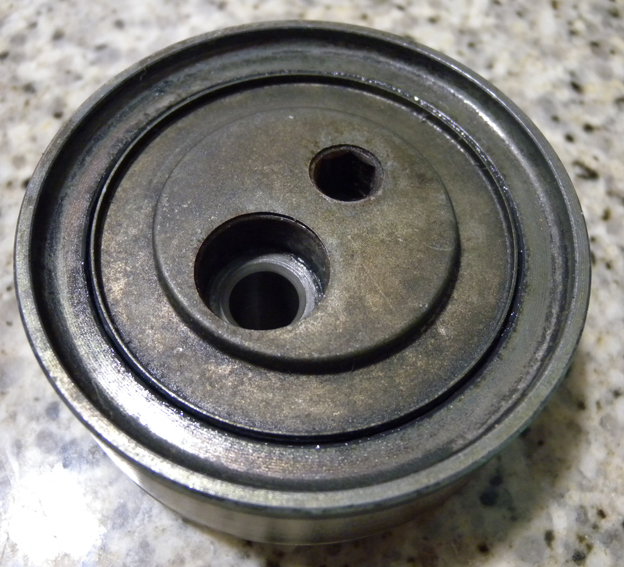

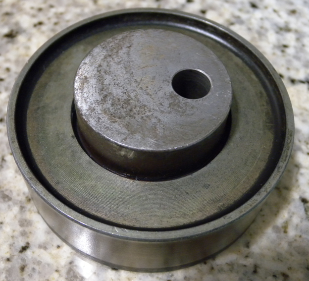

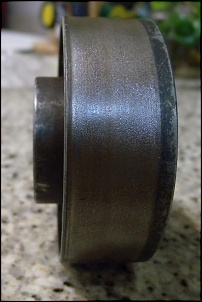

    Prezado Marco Maga,
    Agradeço muito a indicação e vou comprar uma desta para poder trocar todas as correias/polias, já que não sei a manutenção feita pelo antigo dono.
    Mas não é esta. A que estou procurando é a polia tensora da correia poli V que serve ao alternador e direção hidraulica, ela tem 80 mm de diametro externo.
    Estou anexando as fotos que tirei da peça para que se alguem identificar me dê uma luz.
    Grande abraços a todos.
    Quero ver se consigo ter minha neguinha para o feriadão.
    Elmogr.

    Citação Postado originalmente por elmogr Ver Post
    Prezado Marco Maga,
    Elmogr.
    Boa tarde, Elmogr e seja bem vindo!!!
    Meu carro é Tracker 2001/2002, motor PEUGEOT, TROQUEI AS POLIAS, CORREIA DENTADA, TENSORES, comprei com CARRERA AUTO PEÇAS(Proc. Sena), EM SAMPA.

    TENSOR CORREIA AR/C 49160-50G10
    720,00
    Efetuei compras através de telefone e enviei pedido via e-mail, e recebí material sem problema. Sempre compro as peças mais dificeis de achar com esta empresa. www.carrera.com.br (011) 3649-2020
