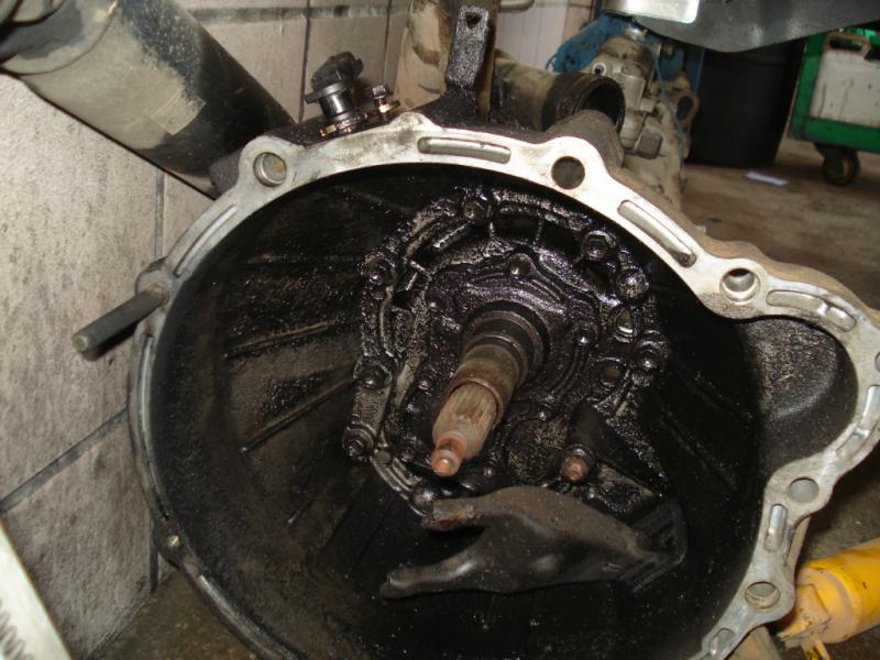

  • #3034
    Ganzarole
    O sennsor é do fiesta que ano?
    essa foto é da caixa e do sensor que preciso da grand vitara 2003.
