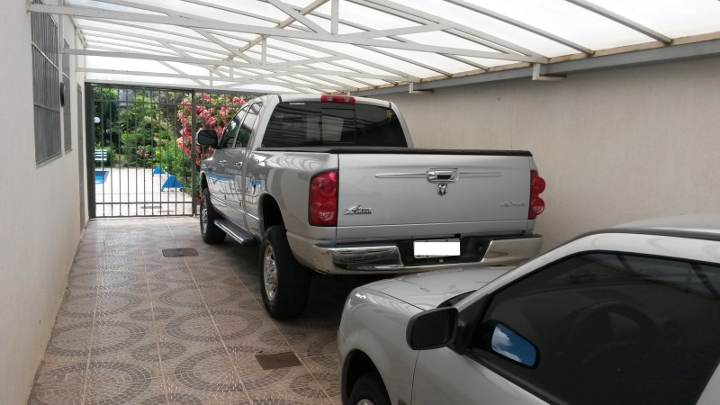

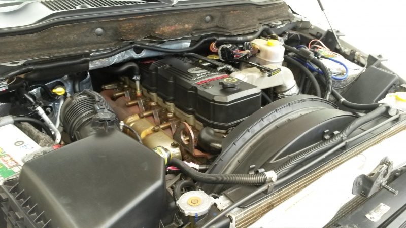

    19/08/2013
    Brasília/DF
    293
    Pois é. Somos vizinhos. Paracatu eu me lembro desde pequeno, quando viajávamos em família para o Rio de Janeiro. Paracatu era passagem obrigatória e sempre tomávamos café da manhã por aí. Vou colocar as fotos aqui mesmo até para servir a outros que estejam também interessados em comprar. Realmente, pelo que vejo por aí, o pessoal que tem esses carros o usa para trabalho ou para o campo. Difícil, pelo menos aqui em BsB, alguém ter apenas para passeios, viagens ou coisa parecida. Dizem que em Mato Grosso é o lugar onde mais existe Ram no Brasil. Demora para achar uma bem conservada, mas se garimpar acha. Essa eu comprei da Caltabiano daqui. Eu a achei na OLX. Pesquise Mercado Livre também, em alguma cidade perto da sua. Goiânia também é terra onde há muitas RAMs. Boa sorte.
    -foto-0039.jpg-fotos-dodge-ram.jpg-20140319_113518.jpg-20140319_113413.jpg-20140319_113430.jpg
  • #3528
    Citação Postado originalmente por Eduardo Ferrari Ver Post
    Pois é, aqui é caminho mesmo pro RJ, quando tiver passando aqui denovo so avisar hehe. Quanto a sua RAM ta muito linda, parabéns. Procurar eu to procurando, posso dizer que já vi todos anúncios existentes da RAM na internet. Dizem que em Brasília é o melhor lugar de se comprar uma pois o pessoal so usa pra lazer ai. De fato no MT e MS é onde mais tem ela, podém tem o receio né de ser um carro maquiado... E comprar um "carro" desse que foi surrado vou ter problema com ela na certa, não rola. To sem pressa, procuro sempre pra ver se aparece uma ai, quem souber me avisa também se aparecer uma top vendendo como a sua.
