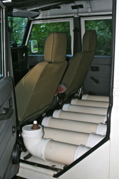

    ...Em relação a depósitos de agua vi uma idéia sensacional em um site de um casal viajante, que no piso da caçamba da picape colocou tubos de pvc(deitados) de 3 polegadas, um ao lado do outro, interligados, e que por intermédio de uma bombinha simples levava agua para banho e pia.
    A capacidade instalada disso pode ser calculada por alguem melhor em matemática do que eu, mas creio que deve ultrapassar uns 70 litros com a vantagem de não concentrarem peso em um determinado ponto, favorecendo a suspensão e consequentemente a dirigibilidade.
    Andarilho ,
    Deve ser o pessoal do Mundo por terra. Tem acho otima solucao.. poir nao altera o centro de gravidade (nao altera muito..rs)..
    Carro - Mundo por Terra
    "Retiramos o assento traseiro da Defender 130 e na parte inferior fizemos nossa caixa d’água, com capacidade de quase 100 litros. Foram montados sete braços de tubo PVC de 150mm, distribuídos no assoalho em sentido longitudinal. Os braços eram conectados por junções em formato “U” e “T”. Isso compartimentava o líquido, não permitindo que se movesse bruscamente de um lado para o outro nas curvas mais acentuadas, ajudando a não prejudicar a estabilidade do carro. A água era bombeada por uma pequena bomba, dessas usadas em lanchas – capacidade de 2,5 galões/min –, para as finalidades de chuveiro e pia"
    Anexo 441137

    É isso ai!
    Eles deixaram exposto, não sei se para as fotos ou ficou assim mesmo, mas creio que o legal seria deixar isso abaixo de um piso, no caso de uma picape. Com certeza, pelo fato de ficar distribuido, não altera o centro de gravidade.Achei a idéia sensacional.
    A espuma que aparece na foto, é a espuma de poliuretano expansivel, e salvo possibilidade de propagação de fogo (precisa pesquisar), é excelente para vedaçoes e preenchimento de espaços. É muito utilizada em construção civil e acho que tem propriedades isotérmicas.

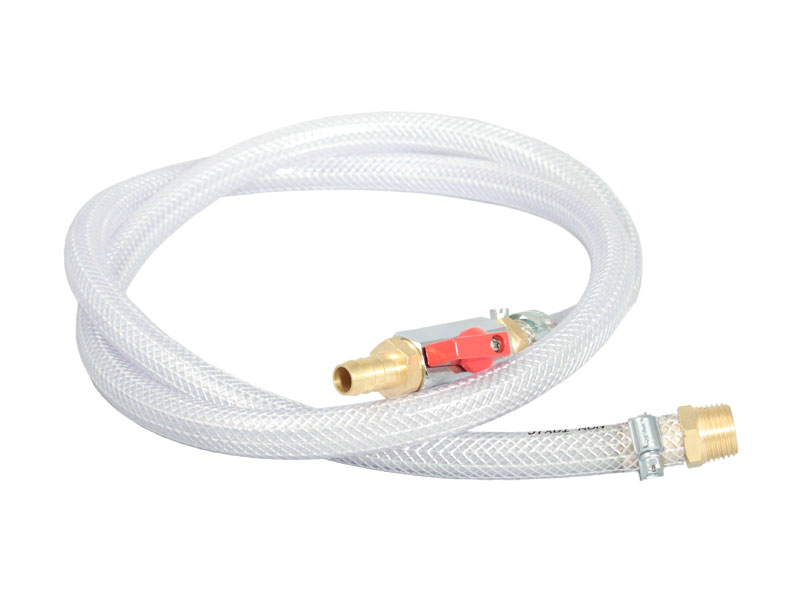

    Mangueira extra, 14 GWs:
    Anexo 441212

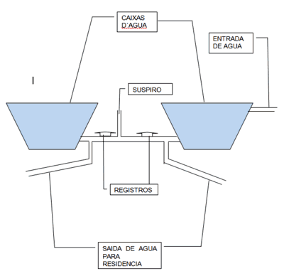

    Pelas dimensões compactas deste tanque universal da FrontRunner, é de se pensar em empregar dois deles, aumentando para 120 litros de capacidade de armazenamento de água no camper.
    Poderiam ficar um em cima do outro, resultando numa altura total de 50 cm, concentrando 120 kilos de carga no fundo da caçamba da picape, ou montados um em cada lateral da caçamba, distribuindo o peso nas laterais.
    exemplo de ligação:
    Anexo 441331

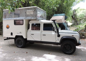

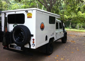

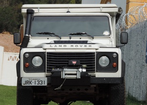

    Viram essa?
    4x4 Brasil - Portal Off-Road - Classificados - - DEFENDER 130 COM CAMPER
    Mais Informações
    Preparada para expedições, toda revisada com manutenção em dia, 4 pneus BF A/T novos, guincho Warn Tabor 12k nunca foi usado, proteções, frigobar, pia, mesa, cama, bomba d'agua, caixa d'agua 100L 2 galões, macaco hi lift zerado, som pioneer com módulo e sub, camper com pop up, levanta 90cm altura interna fica com 2m.
    Anexo 442577 Anexo 442578 Anexo 442579 Anexo 442580
