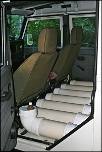

    Deve ser o pessoal do Mundo por terra. Tem acho otima solucao.. poir nao altera o centro de gravidade (nao altera muito..rs)..
    Carro - Mundo por Terra
    "Retiramos o assento traseiro da Defender 130 e na parte inferior fizemos nossa caixa d’água, com capacidade de quase 100 litros. Foram montados sete braços de tubo PVC de 150mm, distribuídos no assoalho em sentido longitudinal. Os braços eram conectados por junções em formato “U” e “T”. Isso compartimentava o líquido, não permitindo que se movesse bruscamente de um lado para o outro nas curvas mais acentuadas, ajudando a não prejudicar a estabilidade do carro. A água era bombeada por uma pequena bomba, dessas usadas em lanchas – capacidade de 2,5 galões/min –, para as finalidades de chuveiro e pia"

    É isso ai!
    Eles deixaram exposto, não sei se para as fotos ou ficou assim mesmo, mas creio que o legal seria deixar isso abaixo de um piso, no caso de uma picape. Com certeza, pelo fato de ficar distribuido, não altera o centro de gravidade.Achei a idéia sensacional.
    A espuma que aparece na foto, é a espuma de poliuretano expansivel, e salvo possibilidade de propagação de fogo (precisa pesquisar), é excelente para vedaçoes e preenchimento de espaços. É muito utilizada em construção civil e acho que tem propriedades isotérmicas.

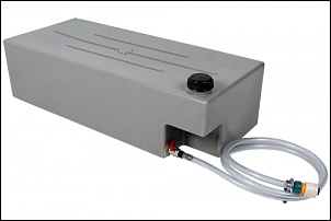

    Uma ótima solução é o tanque universal da Front Runner, já postei esta peça aqui, desta empresa africana especializada em acessórios para Safari:
    60 litros, aprovações internacionais, não deixa cheiro e nem gosto na água, 36 cm largura, 25 cm de altura, 84 cm de comprimento, BPA FREE, compacto para ser instalado no fundo da caçamba da picape, e sobre dele dá para montar um banco ou cama, escondendo o tanque, 179 GWs.

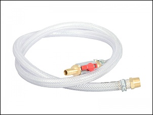

    Mangueira extra, 14 GWs:

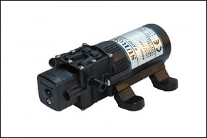

    Bomba dágua compacta e com 2 saídas simultâneas para alimentar bico externo do chuveiro e torneira da pia, sem perda de pressão, trabalha no seco sem queimar, tem protetor térmico, sem peças metálicas em contato com o líquido, por 67 GWs:
    Este kit acima estará com certeza em meus planos, caso futuramente for construir meu camper.

    Andarilho e Rubens,

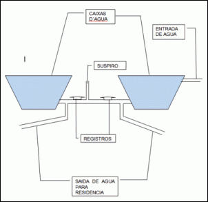

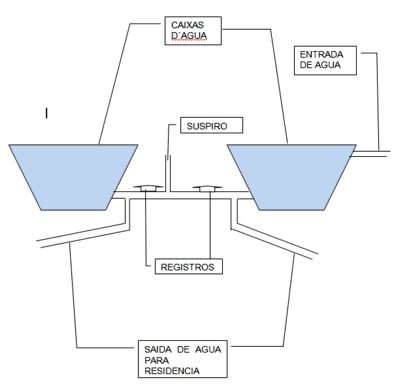

    Pelas dimensões compactas deste tanque universal da FrontRunner, é de se pensar em empregar dois deles, aumentando para 120 litros de capacidade de armazenamento de água no camper.
    Poderiam ficar um em cima do outro, resultando numa altura total de 50 cm, concentrando 120 kilos de carga no fundo da caçamba da picape, ou montados um em cada lateral da caçamba, distribuindo o peso nas laterais.
    exemplo de ligação:

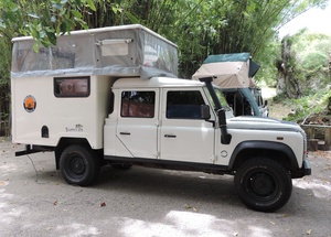

    Viram essa?
    4x4 Brasil - Portal Off-Road - Classificados - - DEFENDER 130 COM CAMPER
    Mais Informações
    Preparada para expedições, toda revisada com manutenção em dia, 4 pneus BF A/T novos, guincho Warn Tabor 12k nunca foi usado, proteções, frigobar, pia, mesa, cama, bomba d'agua, caixa d'agua 100L 2 galões, macaco hi lift zerado, som pioneer com módulo e sub, camper com pop up, levanta 90cm altura interna fica com 2m.
    FlipPac Camper nacional para nossas picapes-land.jpg FlipPac Camper nacional para nossas picapes-land1.jpg FlipPac Camper nacional para nossas picapes-land2.jpg FlipPac Camper nacional para nossas picapes-land3.jpg

    Qual o ano e km da viatura?
    Citação Postado originalmente por Rubens Linhalis Ver Post
    Viram essa?
    Mais Informações
    Aparentemente muito bacana, mas faltou informar qual o ano e quanto a viatura já rodou! Fotos internas do camper da da viatura tambem ajudariam bastante uma avaliação e se puder informar em qual cidade ela se encontra!

    Rubens e Andarilho,
    Seria interessante o proprietário postar aqui fotos internas e mais detalhes deste camper e de seus respectivos acessórios, pois daria mais visibilidade ao produto e aumentaria as chances de uma possível venda a quem tem interesse.
    Parece ser um produto do tipo "Vale quanto Pesa", sendo tb importante saber sobre a kilometragem deste Defender 2008.
    Será um camper nacional home-made como o camper manauara do PP8GNT ou um produto pronto importado como o FWC do Alberto GV?
