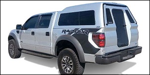

    Capota off-road para o camper nacional slim
    slim = não trambolhão
    Estou recebendo mais alguns orçamento de capotas de fibra nacionais e das barracas de fibra popup chinesas.
    Uma pena ainda não ter uma picape, senão já estaria construindo o projeto do camper nacional no mundo real e não só aqui nestas páginas virtuais.
    Vendo e comparando os níveis de preços e ao mesmo tempo, relendo as páginas deste tópico, minha conclusão é que dá para construir um camper completinho na faixa dos 10 mil reais (a meta era 15 mil...).
    Vejam estas fotos de capotas off-road da empresa lider no mercado americano em fabricação de capotas para picapes:
    Esta tem uma porta na tampa traseira, chamada de "walk in door", modelo MX cuja altura da capota passa um pouco a altura do teto da picape:

    Mais um exemplo de capota off-road para o camper nacional:
    Da mesma empresa acima citada, A.R.E. Caps, o modelo OVERLAND SERIES CAP, lançada no SEMA SHOW 2012, sucesso absoluto de vendas nos USA:

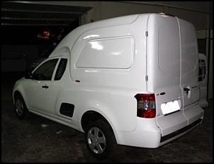

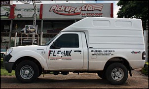

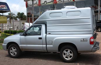

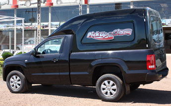

    nilton hoje eu vi uma Saveiro com uma capota dessas só que era alta e ia até sobre a cabine, era para carga, mas achei muito interessante
    pesquisei e achei modelos para S10, amarock e etc
    site
    PickUpCia | Fabrica de Capotas de Fibra Cabine Suplementar Veículos especiais Ambulância e Funerária
    FlipPac Camper nacional para nossas picapes-capota-carga-amarok-dupla_02pe.jpgFlipPac Camper nacional para nossas picapes-ranger_capota_cg01.jpgFlipPac Camper nacional para nossas picapes-s10_cap_carga01.jpg
    Dá para fazer uma divisória horizontal e armar uma cama de casal na parte de cima e colocar bgagens e tralhas embaixo.

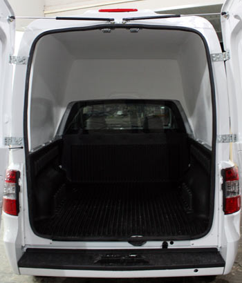

    Esse bau branquinho parece ser uma solução bem bacana, mas para meu caso seria em uma cabine dupla, o que limitaria espaço, e tambem eu optaria pela construção em duraluminio tal qual os baus de caminhão.
    A minha curiosidade tambem é se esse material utilizado permite suportar o peso de uma barraca de teto.

    Citação Postado originalmente por andarilho tricolor Ver Post
    Teve um forista que nao usava o bau alto mas usava a que seguia a linha da cabine de uma ranger salvo engano... ele mandou reforçada e usava a barraca de teto em cima da capota, mais algumas coisas... e ainda no interior da caçamba mais capota tinha divisoes (como prateleiras).
  • #393
    16/10/2013
    139
    O valor estimado apresentado (7.500), a principio me parece justo, embora eu tenha pesquisado tambem algo semelhante e os preços são bem variados, a depender do material empregado.
    Em relação ao acabamento interno de um bau de aluminio, penso que podera utilizar-se da estrutura para fixação de placas de MDF, e no sanduiche entre a parede e a placa, a colocação de isopor, o que creio proporcionará bom isolamento termico, considerando-se que o aluminio em si, já reflete os raios solares.
    Na cobertura do MDF, para quem quiser, poderá ser aplicada placa de fórmica, o que proporciona facilidade de limpeza e pelos meus parcos conhecimentos retarda a propagação de chama.
    Na fixação desse bau a carroceria, pode-se pensar em utilizar uma borracha mais flexivel, onde o bau estará apoiado, para permitir que o bau não danifique a carroceria e tambem promova uma vedação contra agua e poeira.
