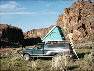

    Nao estou acompanhando o topico tao de perto, mas estou sempre de olho. A Victoria Motor Homes, já tem a solução desenvolvida e aplicada, só falta adaptar ao projeto:
    VICTÓRIA MOTOR HOMES
    FlipPac Camper nacional para nossas picapes-dscn8758.jpg FlipPac Camper nacional para nossas picapes-img_0159-copia.jpg FlipPac Camper nacional para nossas picapes-dscn8626.jpg FlipPac Camper nacional para nossas picapes-interior-kombi.jpg
    abraço!

    Rubens,
    No caso da Kombinet, cuja transformação em kombi normal para a versão "net" não sai por menos de uns 45 mil reais, fora o preço da Kombi, a função da capota popup nela é principalmente para aumentar o pé direito interno da Kombi, , não deve estar previsto aguentar carga em cima, talvez uma caminha de criança suspensa, coisa de 50 kilos.
    Mas é um excelente exemplo e o mesmo conceito de um teto popup do camper, seja ele semiflip em forma de clam-shell ou popup em forma de hard-top.
    O desafio é pegar e "pescar" os detalhes, como fixar e prender o tecido na parte retrátil e na base da capota, como isolar 100% para não entrar água, etc...
    Uma consultoria do colega pp8gnt viria ser de grande ajuda!
    Você está pondo tanta coisa no Trecko, só fala converter a capota dele num genuíno e legítimo popup!!!
    Abraço!

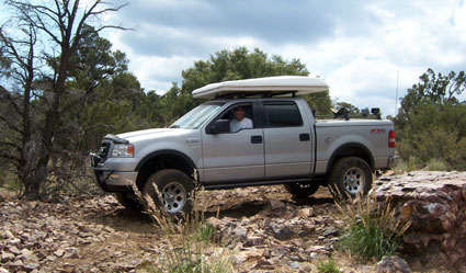

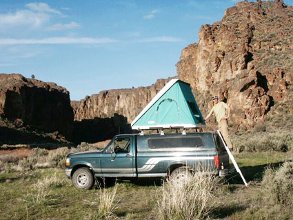

    Continuando a montagem do quebra-cabeças
    São muitas alternativas e hipóteses no sentido de se projetar um camper com teto retrátil de baixo custo, mas com qualidade e beleza estética.
    Estou solicitando e recebendo diferentes orçamentos:
    1. capota dedicada à caçamba em alumínio:
    É um trabalho artesanal sem repetibilidade industrial a ser feita por uma pessoa que domina processo de soldar alumínio...faltou definir a parte do tecido...com certeza iria por este caminho se fôsse uma montagem única e dedicada para uma picape para uso pessoal e próprio, sem intenções de fabricação seriada para comercializar no mercado, a exemplo do que fez o colega PP8GNT em seu camper manauara instalado em sua F250.
    2. camper de fibra tipo slide in na caçamba:
    Após consultar várias empresas fabricantes de capota de fibra, apenas uma respondeu dizendo que seria necessário um molde especial que custaria em torno de 60 mil reais...mas sequer informou o preço que ficaria a carcaça...
    Ainda falta visitar o estaleiro e fábrica de barcos daqui da região de Campinas, indicado pelo colega Carlos.
    3. Capota de fibra com hardop tent em cima:
    Estou me convencendo que é este o caminho a seguir. E isto por um simples motivo:
    Pesquisando vários fabricantes de capotas de fibra, o interesse de quase todos eles em produzir um camper slide-in é zero.
    As respostas foram:
    a. custa caro fazer um molde para isso (só um respondeu conforme citei acima);
    b. não há garantia de vender no mercado uma coisa que teria um espaço mínimo para uma cabine dupla; muita grana para pouco espaço...as pessoas não irão comprar...;
    c. e assim, não há garantia de retorno no investimento, não compensando o esforço.
    O caminho então seria fazer um "downgrade" nas especificações de um provável e possível camper nacional para as picapes, a fim de reduzir custos e poder tentar oferecer algo similar mas bem mais em conta aos jovens picapeiros, empregando o conceito de um hardtop tent em cima da caçamba.
    Existem dois tipos de hardtop tents no mercado internacional e algumas opções de fornecimento, sendo os modelos hardtops e clamshell.
    Fornecedores:
    hardtop: Maggiolina, James Baroud e ao menos uns 4 chineses
    clamshell: Cris (África do Sul), Columbus, James Baroud e os mesmos chineses, e tem também a nacional CW que diz que vai retomar a fabricação deste modelo..
    E a idéia assim é adaptar isto numa capota de fibra nacional. Isto após definir um primeiro protótipo para a Nova S10 cabine dupla (a idéia é começar com a Nova S10 CD pois é a que mais vende).
    Deverá ter tb depois capota para "vestir" as outras marcas: Nova Ranger, Hilux, Frontier e Triton, tanto cabins duplas cmo simples.
    O interior da capota de fibra deverá ter uma parede mais refinada e acabada, lisa e clara de preferência, porque o interior da caçamba será "habitável", mesmo tendo um pé direito baixo, onde seria instalado iluminação a led, central eletrônica (com bateria estacionaária/isolador de bateria//inversor/carregador/entrada para painel solar fotovoltáico), wc químico, botijão de gás e tanque de água. A geladeira / pia / fogão seria montado num mecanismo retrátil fixado ao piso, que dá para estender para fora da caçamba, permitindo uso externo além do interno.
    Externo à capota irá a barraca popup em cima e toldo na lateral ou até mesmo um modelo traseiro.
    Uma das laterais desta capota, poderia ter uma tampa que abre para uma caixa de ferramentas, onde vai fixado alguns acessórios para uso no off-road: macaco hilift, pá, picareta e compressor de ar. Exterior à esta tampa vão presas 2 rampas de desatolagem.
    Esta capota de fibra deveria assim contemplar:
    1.aguentar 300 kilos de peso em cima (2 pessoas + barraca);
    2. tampa lateral (lado motorista) para atuar como caixa de ferramentas;
    3. na outra lateral uma janela basculante;
    4. rack no teto da capota para fixar esta barraca e o toldo lateral;
    5. interior da capota não pode ser rústico e nem escuro, mas sim liso e claro como o lado de fora, ou talvez acarpetado com tom claro de cinza.
    Abaixo passo um orçamento, sem identificar ainda o fornecedor, de uma capota assim:
