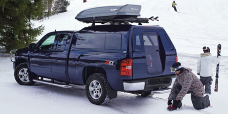

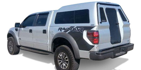

    Vejam estas fotos de capotas off-road da empresa lider no mercado americano em fabricação de capotas para picapes:
    Esta tem uma porta na tampa traseira, chamada de "walk in door", modelo MX cuja altura da capota passa um pouco a altura do teto da picape:
    Anexo 440334
    E aqui um rack no teto da capota:
    Anexo 440335
    Interior bem acabado e com iluminação led:
    Anexo 440336
    Vejam este vídeo logo abaixo, dando uma idéia em como poderia ser a capota off-road de nosso camper:
    Rack no teto para 300 kilos, para fixar a barraca de fibra popup em cima;
    Tampa lateral para porta-ferramentas;
    Janela na outra lateral;
    Piso retrátil;
    Porta de acesso ao fundo.
    Internamente bem acabado com iluminação led.
    Notem que esta capota, versão CX da empresa A.R.E., tem seu teto faceando com a altura do teto da picape, melhorando ainda mais a aerodinâmica (as fotos acima são da versão MX, cuja altura da capota passa um pouco a altura do teto da picape).
    http://www.youtube.com/watch?v=uvbQoYk-hzU

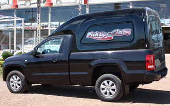

    nilton hoje eu vi uma Saveiro com uma capota dessas só que era alta e ia até sobre a cabine, era para carga, mas achei muito interessante
    pesquisei e achei modelos para S10, amarock e etc
    site
    PickUpCia | Fabrica de Capotas de Fibra Cabine Suplementar Veículos especiais Ambulância e Funerária
    Anexo 440345
    Anexo 440346Anexo 440347Anexo 440348
    Dá para fazer uma divisória horizontal e armar uma cama de casal na parte de cima e colocar bgagens e tralhas embaixo.
