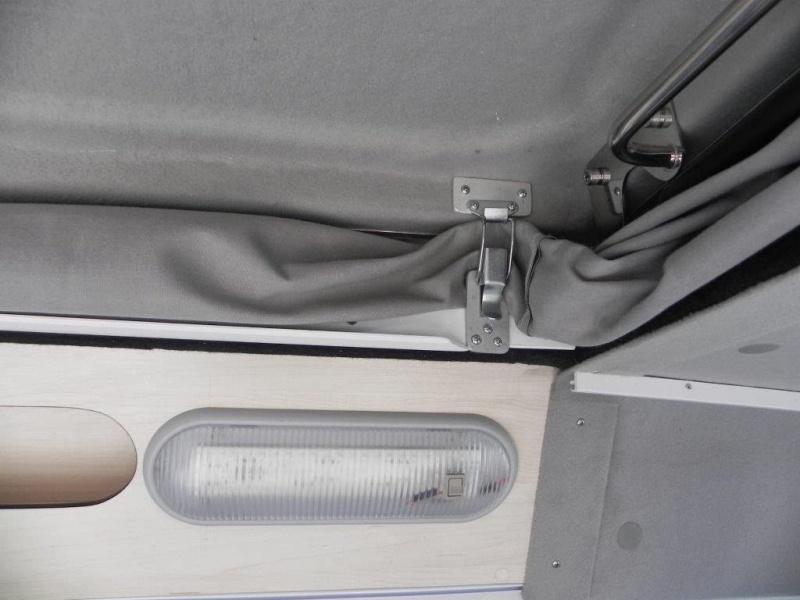

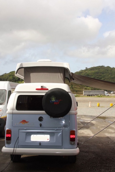

    Nao estou acompanhando o topico tao de perto, mas estou sempre de olho. A Victoria Motor Homes, já tem a solução desenvolvida e aplicada, só falta adaptar ao projeto:
    VICTÓRIA MOTOR HOMES
    Anexo 438183 Anexo 438184 Anexo 438185 Anexo 438186

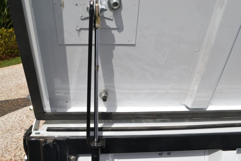

    E ainda teria dois bracos amortecedores, similares aos que usei em meu reboque GO, mas com capacidade maior de carga:
    Anexo 438187

    Rubens,
    No caso da Kombinet, cuja transformação em kombi normal para a versão "net" não sai por menos de uns 45 mil reais, fora o preço da Kombi, a função da capota popup nela é principalmente para aumentar o pé direito interno da Kombi, , não deve estar previsto aguentar carga em cima, talvez uma caminha de criança suspensa, coisa de 50 kilos.
    Mas é um excelente exemplo e o mesmo conceito de um teto popup do camper, seja ele semiflip em forma de clam-shell ou popup em forma de hard-top.
    O desafio é pegar e "pescar" os detalhes, como fixar e prender o tecido na parte retrátil e na base da capota, como isolar 100% para não entrar água, etc...
    Uma consultoria do colega pp8gnt viria ser de grande ajuda!

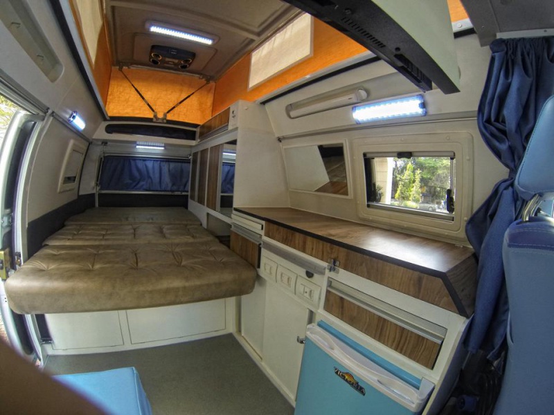

    Niltão, acho que "achei" minha futura "capota offroad":Picape Cabine simples, diesel 4x4:
    http://i208.photobucket.com/albums/b...010_zoom-2.jpg
    Teto retrátil para aumentar o pé direito:
    http://i208.photobucket.com/albums/b...toretratil.jpg
    Layout interno, adaptado na caçamba, retiraria a poltrona e acrescentaria box/ducha com água quente, onde está a cama seria um sofá-cama com 1,70m/comprimento:
    http://i208.photobucket.com/albums/b...motorhome1.jpg
    http://i208.photobucket.com/albums/b...eriorkombi.jpg
    Copiei de você e editei:
    "O interior da capota de fibra deverá ter uma parede mais refinada e acabada, lisa e clara de preferência, porque o interior da caçamba será "habitável", onde seria instalado iluminação a led, central eletrônica (com banco de baterias estacionárias /isolador de bateria/inversor/carregador/entrada para painel solar fotovoltáico), wc químico, botijão de gás, tanque de água potável, tanque de retenção, geladeira / pia / fogão, condicionador de ar e aquecedor e ainda um pequeno gerador 4 tempos para emergência".
    Com esse layout e com o teto abaixado, pode-se dormir estacionado em qualquer lugar, não chama a atenção de ninguém, o que acho imprescindível.
    Penso que achando o profissional certo para fazer essa adaptação capota/teto retrátil, dá para chegar no tão almejado "camper BBB".
