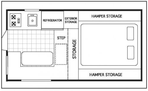

    Mais um popup camper americano, da empresa NorthStar:
    Tinha já mencionado três fabricantes americanos, All Terrain, FWC e Phoenix, mas tem mais um de grande expressão, a NorthStar, a mais antiga de todas elas, fundada em 1955.
    Esta empresa está presente na América Latina, com sede em Buenos Aires na Argentina, em conjunto com a Patagônia Campers, que faz a instalação e
    o pós-venda nos produtos NorthStar. Como as leis de importação lá são diferentes, os preços lá talvez sejam bem mais atraentes.
    O primeiro camper em 1955:
    Anexo 436188
    Hoje fabricam 17 modelos e abaixo o atual modelo popup para caçambas pequenas:
    Anexo 436189
    Anexo 436190
