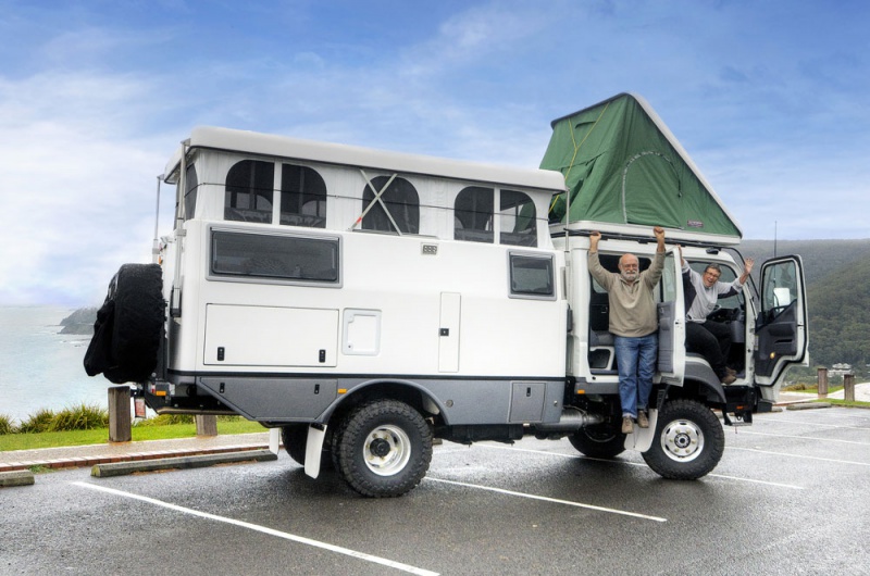

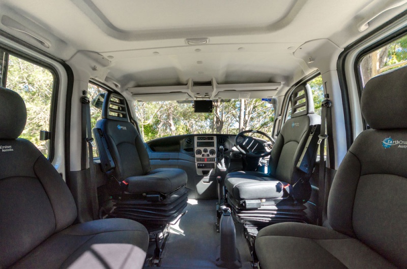

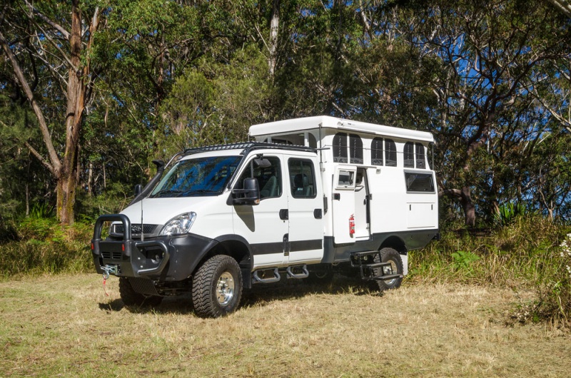

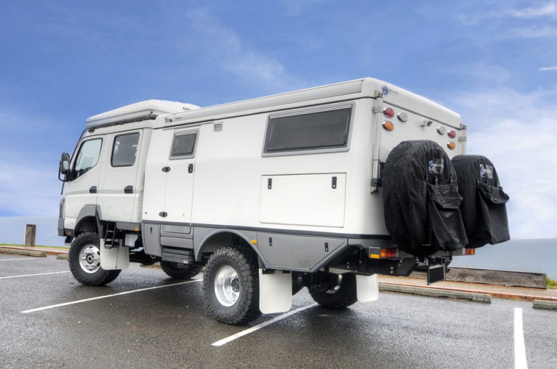

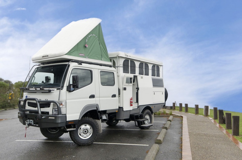

    7 Anexo(s)

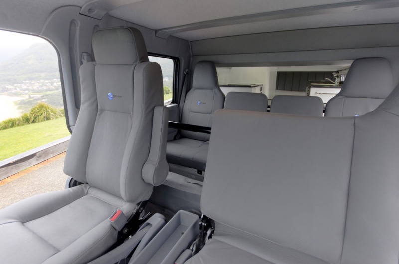

    Novíssimo EarthCruiser adere aos conceitos popup + flippac parcial na mesma viatura!
    Não custa nada continuar fazendo um brainstorm de alto nível, na busca de uma solução de um camper nacional com capota retrátil.
    Vejam os novos modelos EarthCruiser com conceitos conjugados de capoatas popup + flippac parcial na mesma viatura.
    Vem nas plataformas:
    Iveco Dual Cab, the 440T Single Cab, and the 360T Single Cab. All powered by Iveco’s 170 hp 3.0 liter 4-cylinder turbo diesel, they offer four wheel drive performance with maximum fuel efficiency. If the Iveco chassis doesn’t do it four you, earlier this summer they released their new FUSO Dual Cab.
    Anexo 436420
    Anexo 436421
    Anexo 436422
    Anexo 436425
    Anexo 436423
    A cabine dupla é tudo de bom nesta espaçosa e versátil viatura, permitindo integração social como em uma lancha:Anexo 436424
    Anexo 436426

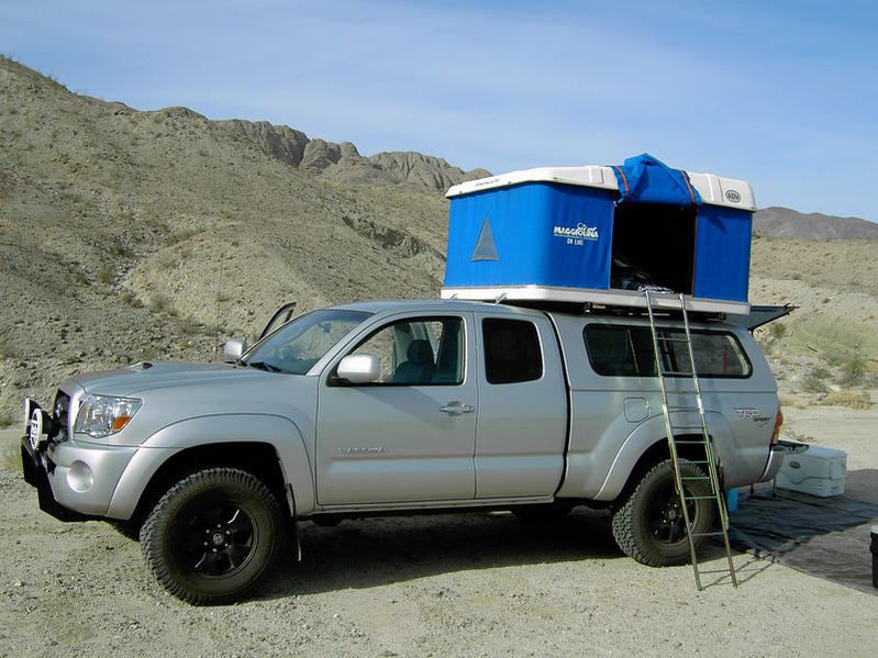

    1 Anexo(s)
    Postado originalmente por Garcia Guaruja Ver Post
    Para as cabines simples que a caçamba tem mais de 2,30m de comprimento, dependendo do layout interno não precisa que o flippac se estenda sobre a cabine, dai basta cortar o teto da capota da picape e o fundo da barraca maggiolina, unindo os dois:
    http://i208.photobucket.com/albums/b...88010_zoom.jpg
    http://i208.photobucket.com/albums/b...maggiolina.jpg
    Muito oportuno você ter citado sobre a Maggiolina, que é uma barraca tipo popup, a qual fechada torna-se um compacto e fino pacote aerodinâmico num envólucro de fibra de vidro. Este conceito difundiu-se mais na Europa, onde foi criada, para substituir as barracas do tipo da CW, não abrindo no eixo transversal do veículo, mas sim no eixo longitudinal do mesmo, facilitando por exemplo estacionar e acampar num posto de gasolina, sem ocupar vaga na lateral.
    É mais pesada que uma CW, o modelo Columbus, a maior, chega a pesar 20 kilos a mais que uma barraca CW tamanho família, chegando a 75 kilos, devido à base e tampa serem em fibra rígida. Só é fabricada na Europa, e é vendida com preço médio que chega ao dobro de um modelo convencional RTT. Na Austrália não pegou mas nos EUA tem gente que aderiu à este conceito.
    Aqui no Brasil, se alguém estiver disposta a importar, pagar as altas taxas de alfândega e transporte, vai passar de 8 mil reais, mas os chineses já copiaram e estão vendendo pela metade do preço que custa na Europa, resta confirmar a qualidade.
    Não vejo o porque de cortar o fundo dela, pois perderá a função principal que é ter uma cama suspensa, e irá afetar e enfraquecer a estrutura do conjunto.
    Em cima de uma capota de fibra que aguente uns 300 kilos em cima, converte a picape num camper, mas o mesmo não terá pé direito alto dentro da capota e o acesso à barraca é externo. Mas sobrará uma imensa área na caçamba para cama extra e as tralhas, geladeira, pia, mobiliários, etc.
    Alguns montam a maggiolina suspensa na caçamba sem nenhuma capota. Questão de gosto ou de bolso...
