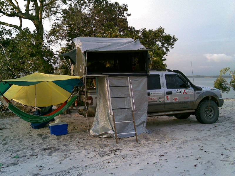

  • 17/10/2013, 13:57
    pp8gnt
    3 Anexo(s)
    Postado originalmente por andarilho tricolor Ver Post
    Tenho acompanhado esse tópico e estou impressionado com as idéias do amigo de Manaus, mas pela minha experiencia (pouca!), com acampamento e principalmente com condução de picapes, vou tentar explicar minhas dúvidas:
    1) Me preocupam esses campers ou mesmo adaptaçoes, que tem essas janelas de plastico flexivel, ou material similar, pois já vi casos de serem facilmente cortados por ladroes, nas paradas principalmente em lugares não apropriados em acampamentos;
    2) É fundamental ter uma "viatura" com força suficiente para poder colocar todos esses equipamentos (peso, peso e mais peso), em uma picape e creio que sómente as mais potentes a diesel que podem se prestar a esse papel;
    3) A dirigibilidade da picape fica bastante alterada com a suspensão "levantada" e com certeza deve-se dirigir com extremo cuidado e em velocidades mais reduzidas, no asfalto....disso não tenho dúvidas;
    4) Já não sou jovem e vivi a época de ouro do campismo no Brasil (muito sufoco, mas tambem muita diversão) e fico aqui me perguntando se realmente é necessária toda essa estrutura...ar condicionado...agua quente...e tudo o mais, se em realidade quando nos permitimos a realizar essas "aventuras", o que queremos é na verdade largar esse estilo de viver nas cidades e ter maior contato com a natureza, e ao "carregar" tudo isso junto, só estamos em verdade carregando muitos problemas junto.
    Cada um vive de acordo seus desejos e possibilidades, mas se pensar direitinho, dá pra fazer bastante coisa, com muito menos e com prazer igual, visto que conheço gente que saiu do interior de Minas e foi ate Ushuaia , de golzinho 1000....foi e voltou! Inteiro...e se divertiu e aproveitou muito! Menos as vezes é mais! Pensem nisso!
    Olá Andarilho tricolor
    Tudo bem? vamos para as respostas.
    1. Realmente questão de segurança e muito complicado. nos estamos a sujeito de ser assaltado não só acampado como também nas estradas e ate em casa que e local seguro. Não para polemizar mas se ficarmos preocupado com a questão de assalto, acho só o fato de pegar a estrada já e um risco muito grande pelas estatística de acidente de carro.
    podemos dificultar um pouco os roubos. no caso uso acrilico de 6mm não resolve, mais o vidro em si já e muito mais fácil de ser quebrado. dentro da capota uso cadeado nas gavetas para deixas guardado as bolsas, e uso chave em outros armários também e a geladeira fica presa com chapa e parafusos. e assim vai.
    2 . realmente quanto mais tralha mais peso mais dificuldade. mas e ai que vem as criatividade e a necessidade de cada um.
    3. a dirigibilidade fica bastante alterado. no meu caso eu uso bolsa de ar ,que já melhora a estabilidade quando a traseira fica mais pesado. e ando sem problema.
    4. como moro em manaus que e quente e úmido , o climatizador faz uma enorme diferença numa noite de sono, mesmo acampado na floresta mas tem noite que e muito quente.
    e a questão da agua quente e mais opcional mas e necessário quando viajamos em locais frios.
    Na minha opinião e que cada pessoa tem seu estilo de viajar e acampar.
    Mas posso garantir uma coisa. ter 4x4 tem muito mais liberdade de conhecer a natureza e desfruta-lo.
    Foto acampado no rio negro Manaus.
    Anexo 435429
    Foto de uma expedição serra do sol e monte roraima.
    Anexo 435430Anexo 435431
