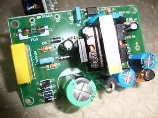

    A função de "flutuação" está sim presente no "carregador de bateria", os quais podem ser de 2 tipos distintos, conforme o texto abaixo:
    Os carregadores de bateria podem ser de carga cíclica ou de flutuação. O primeiro é normalmente empregado para carregar completamente uma bateria para que ela seja utilizada para alimentar algum equipamento isoladamente, ou para carregar uma bateria de carro descarregada. Nesse tipo de operação a bateria não deve alimentar nenhum aparelho durante o processo de carga pois a tensão final de carga é mais elevada, podendo chegar até 14,8V.
    O carregador de flutuação opera com uma tensão de carga mais baixa, normalmente em torno de 13,8V e mantém essa tensão que é a tensão de flutuação. Ele pode operar o tempo todo conectado à bateria, alimentando outros equipamentos, ou pode ter um circuito de conexão e desconexão conforme o estado de carga da bateria.
    Usei na minha carretinha um modelo de carregador com flutuação, fabricado pela PowerBras que fica no Rio de Janeiro e só deste dispositivo paguei coisa de R$ 580,00. Mas para baratear o custo do camper, dá para eu mesmo fabricar uma "plaquinha carregadora de bateria" por 1/4 deste valor.
    Aqui um exemplo de um pcb (printed circuit board) para um carregador:
    Anexo 434639

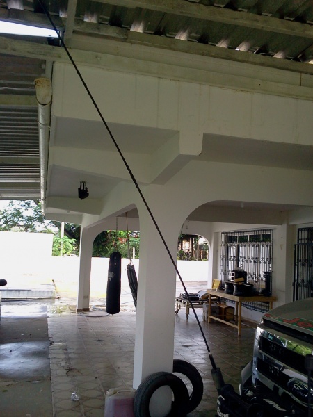

    segue a foto da base da antena HF
    Anexo 434662

    Mais uma foto da antena HF meio deitado porque esta debaixo da garagem
    Anexo 434663

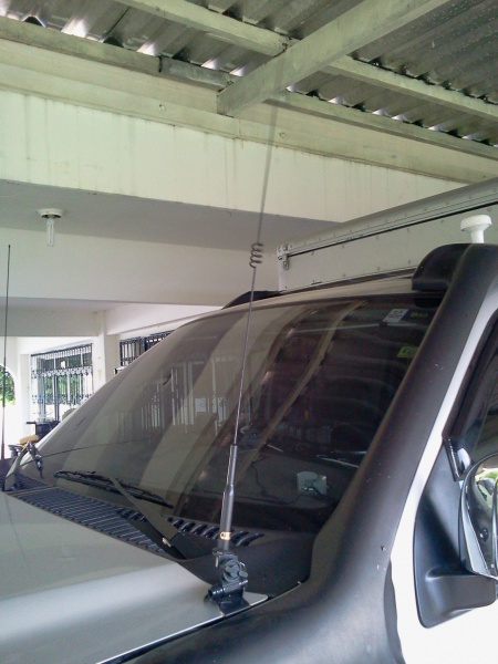

  • 11/10/2013, 18:29
    pp8gnt
    1 Anexo(s)
    Base da antena da capota
    Anexo 434664

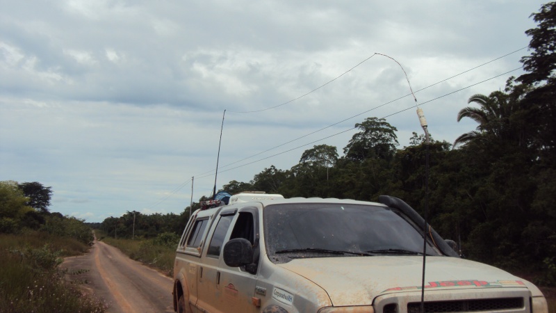

  • 11/10/2013, 18:30
    pp8gnt
    1 Anexo(s)
    Usando as duas base fazemos a antena de varao
    Anexo 434665

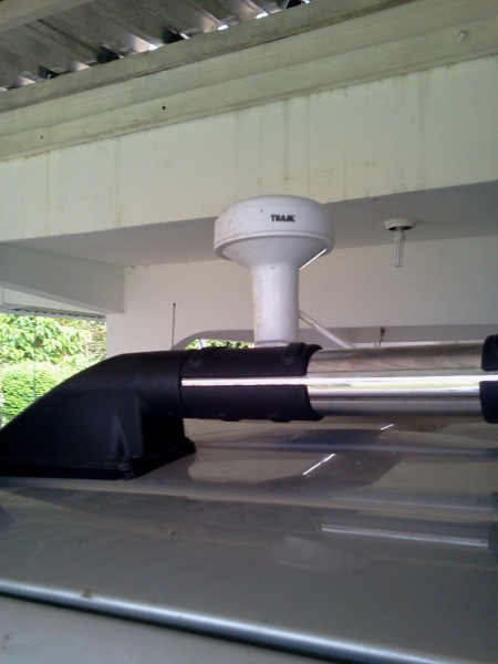

  • 11/10/2013, 18:34
    pp8gnt
    1 Anexo(s)
    antena de GPS da garmin 176c
    Anexo 434668
  • 11/10/2013, 19:23
    Nilton J
    Postado originalmente por pp8gnt Ver Post
    Anexo 434665
    pp8gnt, brilhante sua configuração de antenas, você é formado na principal de todas as faculdades, a Faculdade de Vida, e como um colega radioamador, também na Faculdade da Experimentação ! Obrigado pela aula sobre o climatizador, um acessório que deve mesmo a ajudar em resfriar a temperatura do camper. Logo posto mais perguntas. 73 !
