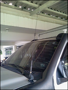

    segue a foto da base da antena HF

    Mais uma foto da antena HF meio deitado porque esta debaixo da garagem

    Base da antena da capota

    Usando as duas base fazemos a antena de varao

    Citação Postado originalmente por pp8gnt Ver Post
    pp8gnt, brilhante sua configuração de antenas, você é formado na principal de todas as faculdades, a Faculdade de Vida, e como um colega radioamador, também na Faculdade da Experimentação ! Obrigado pela aula sobre o climatizador, um acessório que deve mesmo a ajudar em resfriar a temperatura do camper. Logo posto mais perguntas. 73 !
