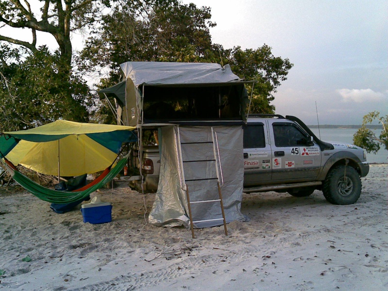

    2 . realmente quanto mais tralha mais peso mais dificuldade. mas e ai que vem as criatividade e a necessidade de cada um.
    3. a dirigibilidade fica bastante alterado. no meu caso eu uso bolsa de ar ,que já melhora a estabilidade quando a traseira fica mais pesado. e ando sem problema.
    4. como moro em manaus que e quente e úmido , o climatizador faz uma enorme diferença numa noite de sono, mesmo acampado na floresta mas tem noite que e muito quente.
    e a questão da agua quente e mais opcional mas e necessário quando viajamos em locais frios.
    Na minha opinião e que cada pessoa tem seu estilo de viajar e acampar.
    Mas posso garantir uma coisa. ter 4x4 tem muito mais liberdade de conhecer a natureza e desfruta-lo.
    Foto acampado no rio negro Manaus.
