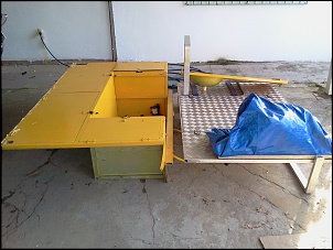

    Esta foto e dos acessorio interno que retirado para usar a capota no dia dia.
    pp8gnt, pelo que entendi, esta foto é o piso do camper, que pode ser todo removível, e o mesmo fica em cima do piso original da caçamba, sendo que a altura é de 28 cm, aliás mais uma idéia excelente. perguntas: 1. com o teto de lona todo levantado, quanto fica de pé direito, considerando que este "segundo piso" está a 28 cm de altura do nível original do chão da camçamba? 2. como você vedou todo o contorno da borda da caçamba, principalmente na tampa traseira e na frente da mesma, para não entrar e nem acumular água no nível do piso original da caçamba?
