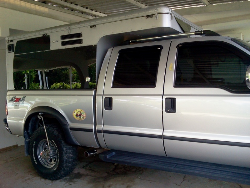

    Ola Nilton J , Parabens pelo topico e pela carreta Global-One
    Tive ideia de fazer uma camper mas fui verificar a legislacao e tinha que ter autorizacao de empresa credenciado para poder licencia uma camper , logo ficaria inviavel para construcao.
    Entao tive a ideia de fazer uma capota que podesse usar como camper ,logo verifiquei nos site americano e fiz a adaptacao para minha capota.
    a capota foi fabricado no quintal de casa. o material que foi usado nesta capota foi aluminio o mesmo que usa para fazer portao e etc. e usei acrilico no lugar do vidro.
    a capota ficou bem leve e o teto levanta 80 cm e fica uma altura boa.
    dentro da capota usei tambem chapa de aluminio para deixar a capota mas leve possivel pois gosto de andar fora de estrada.
    estou so com algumas foto. mas vou tirar e mandar mais fotos depois.

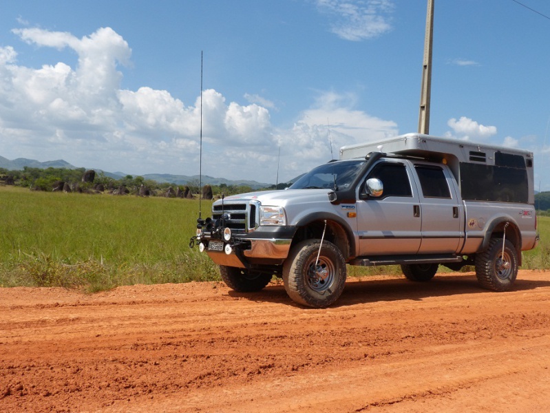

    Segue mais fotosFlipPac Camper nacional para nossas picapes-p1000362.jpg este estamos acampado em um lago

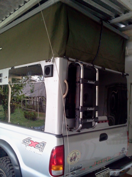

    mais fotosFlipPac Camper nacional para nossas picapes-2013-09-29-09.02.02.jpgFlipPac Camper nacional para nossas picapes-2013-10-08-17.08.40.jpgesta ultima foto e a trazeira com o teto levantado
    Sensacional pp8gnt.
    Manda mais fotos do interior!!
    Como ficou a entrada de poeira e água?? O tecido resiste bem à chuva.
    Nilton, este pop-up é mais viável de ser realizado, pois não depende de tanta parte têxtil.

    Simplesmente sem palavras com este seu projeto. Você fabricou uma Maggiolina em cima da estrutura de alumínio da caçamba e muito prático a escadinha externa.
    Pelo que sei, camper não precisa licenciamento, é considerado como carga em cima da caçamba, desde que não ultrapasse as dimensões externas da própria caçamba.
    Se possível, posta mais detalhes da construção da estrutura interna com fotos também do interior.
    E que altura livre ficou dentro da caçamba?
    E que material você usou no tecido extensor da capota?
    Nunca pensou em industrializar isto em escala de produção seriada?
    Parabêns pelo projeto e pela construção !

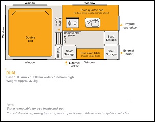

    FlipPac Australiano
    Até o momento, venho apenas falando em FlipPac americano, mas também tem a versão australiana.
    Existe na Austrália uma derivação deste conceito, ou seja, um outro tipo de flippac, no qual a abertura da barraca fica na transversal do veículo e não em linha reta em cima da capota como o flippac americano.
    O mesmo lembra as barracas nacionais da CW, mas mantem as três características fundamentais que o identificam como um camper para a caçamba da picape que são:
    1. entrada e saída da barraca pela caçamba do veículo;
    2. tem a área social na caçamba com pé direito permitindo ficarmos de pé e nesta área seria a cozinha, armários, etc...
    3. e tem a área do dormitório para duas pessoas adultas.
    Vejam abaixo algumas fotos, coisa que poderia ser facilmente feito aqui no Brasil por preços atraentes.

    Floor-plan:

    As diferenças entre o flippac americano e australinao são:
    1. Preço do americano muito mais em conta, pois é um produto "democrático", apenas constituindo-se da estrutura de fibra e da barraca, deixando o miolo da caçamba a ser recheado a gosto do próprio freguês.
    2. O australiano por sua vez é de estrutura de alumínio, a exemplo do camper nacional fabricado com excelência pelo colega pp8gnt, e vem com tudo completo e recheado dentro dele.
    3. A barraca do americano não é a prova de chuva e precisa de uma capa externa ser "encamisada" nela, para virar impermeável. Já a barraca do camper australiano é similar à da nacional CW, robusta e 100% impermeável.
    Analisando estes dois modelos e as propostas dos colegas pp8gnt e Sfranco, talvez nosso projeto ideal seja:
    1. estrutura em alumínio (= camper do pp8gnt)
    2. hard-top com menos tecido (= croqui do Sfranco)
    Vamos nos falando, está ficando muito bacana este tópico...estou segurando meu impulso em não trocar minha querida Xsara Picasso 2002 único dono por uma Cabine dupla !!!
