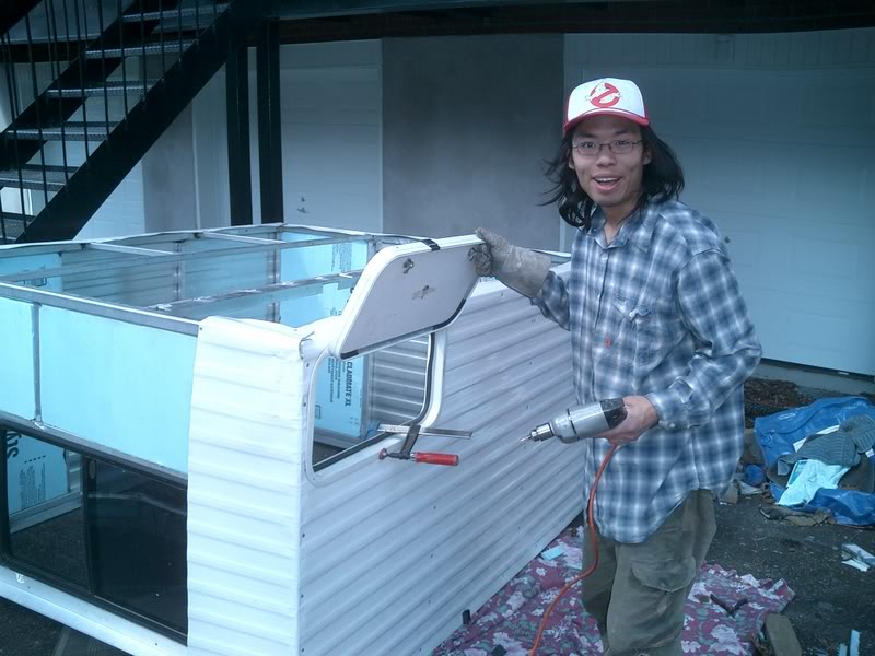

    O que ele fez e mostrou em detalhes:
    Um camper misto de 4wheelcamper & Supercamper.
    Gastou 3 mil GWs ! (três mil dólares!)
    Dentro tem água, luz, energia, cozinha, banheiro, e dormem até 4 pessoas, a picape dele é extendida.
    Vejam as fotos como são animadoras:
    O dono, inventor e montador, Allochris:

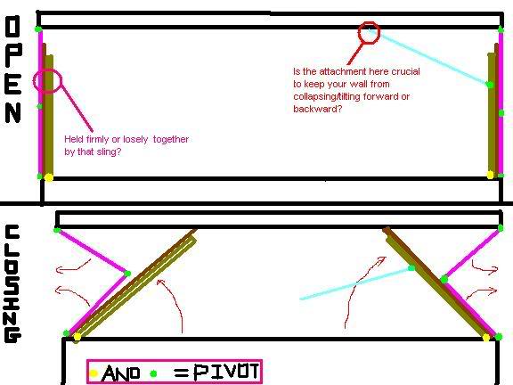

    Sistema de abertura e fechamento da capota:

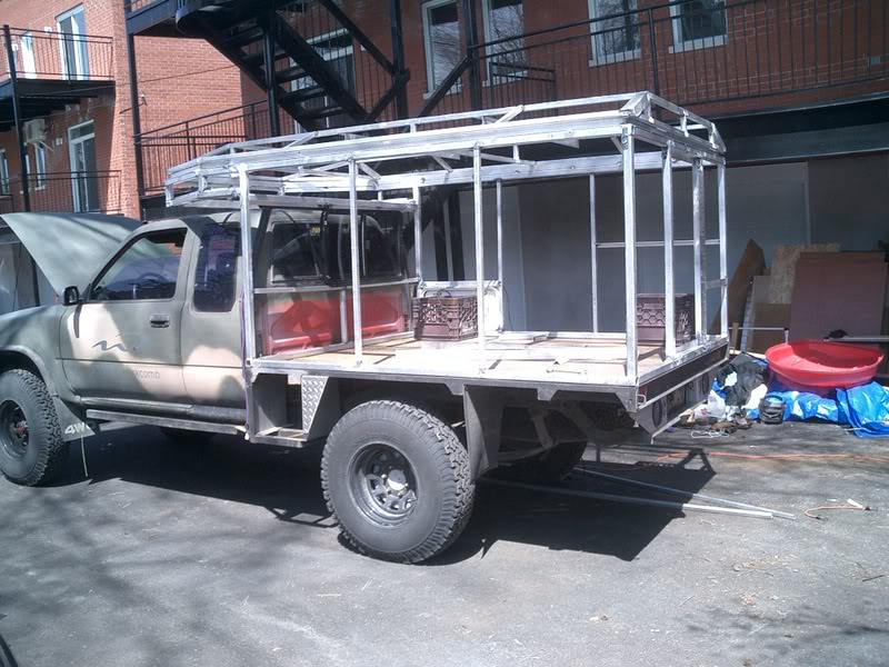

    Estrutura em alumínio:

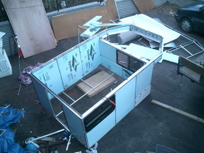

    Isolação interna com isopor e chapa:

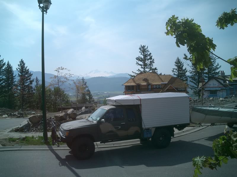

    Camper fechado:

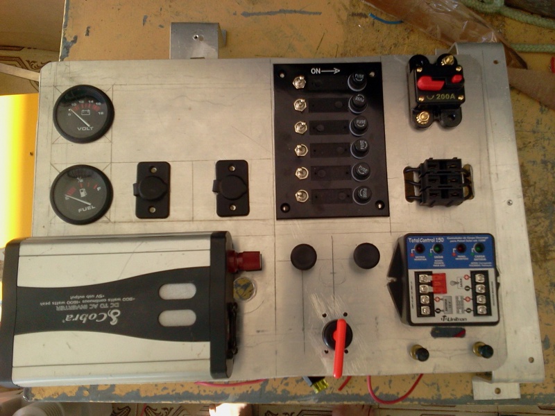

    Nilton J , Bom dia.
    Tirei uma foto do novo painel que estou instalando, nele estou acrescentando o controlado do painel solar e um amperimetro digital para saber o consumo exato dos equipamento no momento de uso. obs o amperimetro ainda não chegou comprei no mercado livre.
    Neste painel tem.
    Inversor de 800 wts marca cobra
    controlado do painel solar marca unitron para placa ate 150w
    marcado do nível do tanque de agua
    voltimetro
    3 tomada para ligar 12v obs falta colocar 1
    6 tomada liga desliga para diversos equipamento com: bomba pressurizado , bomba dagua para uso externo , luz cortezia externo capota, exaustor , geradeira e para ligar os relogio de marcador de agua e o voltimetro.
    1 dijuntor termico
    1 chave geral
    2 tomada mais potente para ligar toda iluminacao interna e as tomada de 12v interno e o climatizador.
    3 porta fuzivel para geladeira,climatizador e tomada.
    1 amperimetro digital que falta instalar.
    2 tomada para ligar a entrada do painel solar e outro para desligar. faltou so o fuzivel desta tomada que falta instalar.
    segue as fotos.
