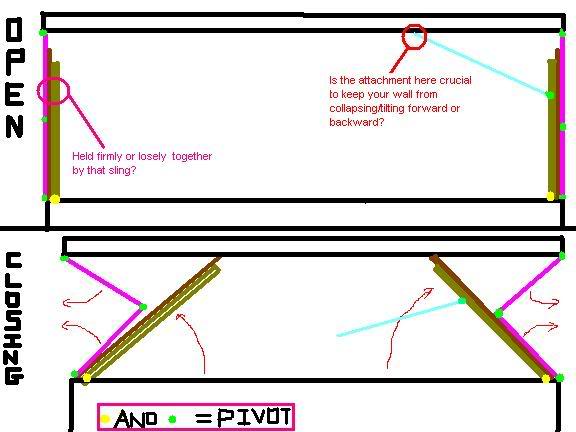

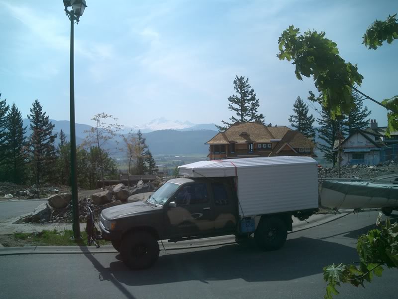

    Tomo a liberdade de postar aqui algumas fotos e informações que extraí de um tópico do Expedition-Portal, no bloco de construtores independentes de campers.
    Um tópico criado em 2007 por um jovem asiático, chegando em 150.000 acessos, tópico "venerado" por muitos leitores de todo o mundo.
    Link:
    Allochris's ultimate buildup thread!!! - Expedition Portal
    O que ele fez e mostrou em detalhes:
    Um camper misto de 4wheelcamper & Supercamper.
    Gastou 3 mil GWs ! (três mil dólares!)
    Dentro tem água, luz, energia, cozinha, banheiro, e dormem até 4 pessoas, a picape dele é extendida.
    Vejam as fotos como são animadoras:
    O dono, inventor e montador, Allochris:
    Anexo 434520
    Sistema de abertura e fechamento da capota:
    Anexo 434524
    Estrutura em alumínio:
    Anexo 434521
    Isolação interna com isopor e chapa:
    Anexo 434522
    Camper fechado:
    Anexo 434523
    Camper aberto ao lado de um trambolhão:
    http://i92.photobucket.com/albums/l3...s/DSCF7856.jpg
