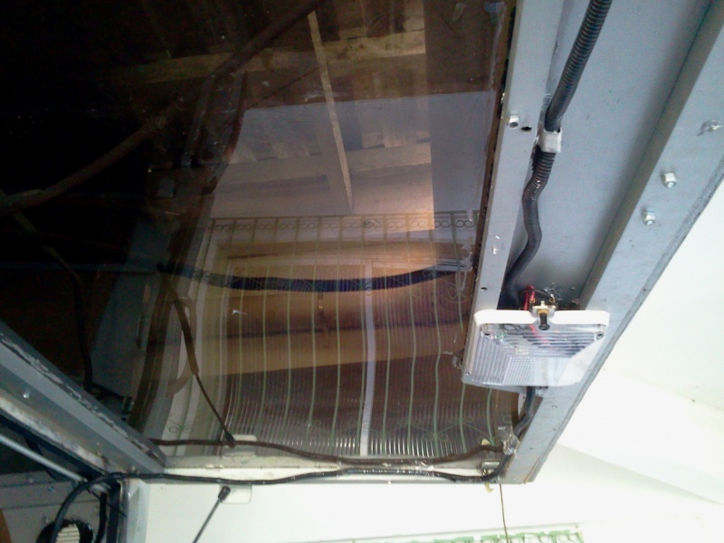

  • 11/10/2013, 09:28
    pp8gnt
    1 Anexo(s)
    Iluminação externa da capota
    Anexo 434598

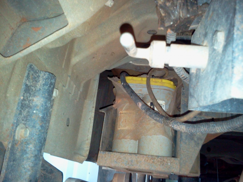

  • 11/10/2013, 09:30
    pp8gnt
    1 Anexo(s)
    Bateria Optima de 75 amp instalado na caixa de bateria ao lado do chassis
    Anexo 434600

  • 11/10/2013, 09:34
    Nilton J
    Postado originalmente por pp8gnt Ver Post
    Anexo 434600
    Você simplesmente ligou em paralelo com a bateria principal do veículo ou usou um isolador de baterias ligado ao alternador da F250? se sim, qual marca e modelo?

  • 11/10/2013, 09:39
    Rubens Linhalis
    Anexo 434600
    pp8gnt ,
    usa geladeria, lampadas e climatizador só com a bateria optma de 75 amp ? Ela dá conta por quanto tempo?
    penso em colocar uma no carro pra ser usada com lampadas de led + geladeira , acho que uma de 75amp nao da nem pro cheiro.. Fico 2 dias parados com uma bateria dessas de 75amp??
    abraços e parabens pela construcao e detalhes postados aqui.

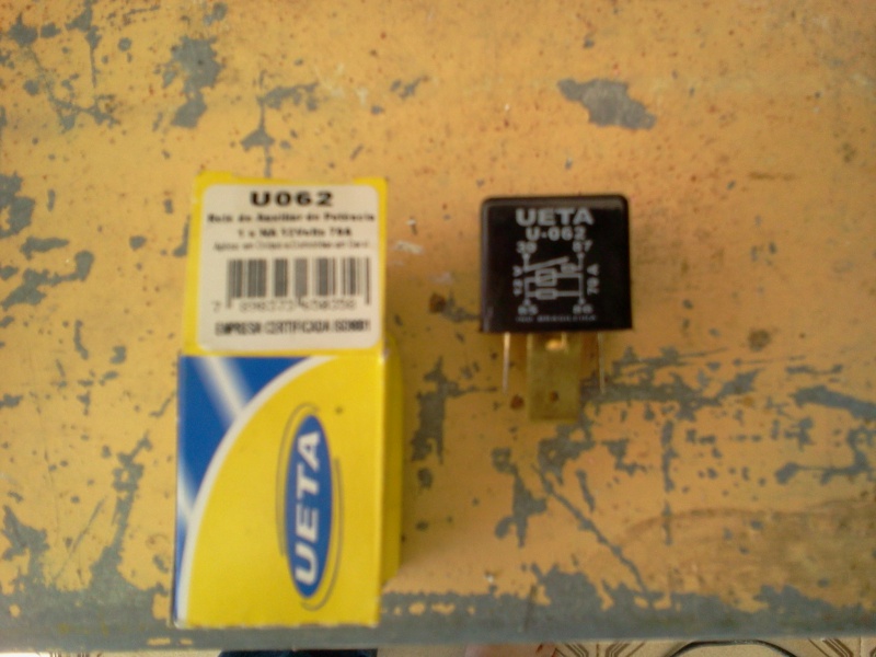

  • 11/10/2013, 09:43
    pp8gnt
    1 Anexo(s)
    Este e o relê auxiliar de 70 amp. foi o maior que conseguir aqui. o ideal e que seja de 200 amp.
    Este rele uso para carregar a bateria auxiliar, ele e acionado somente quando o alternador entra em funcionamento , para evitar a falta de energia na partida do carro.
    Anexo 434604

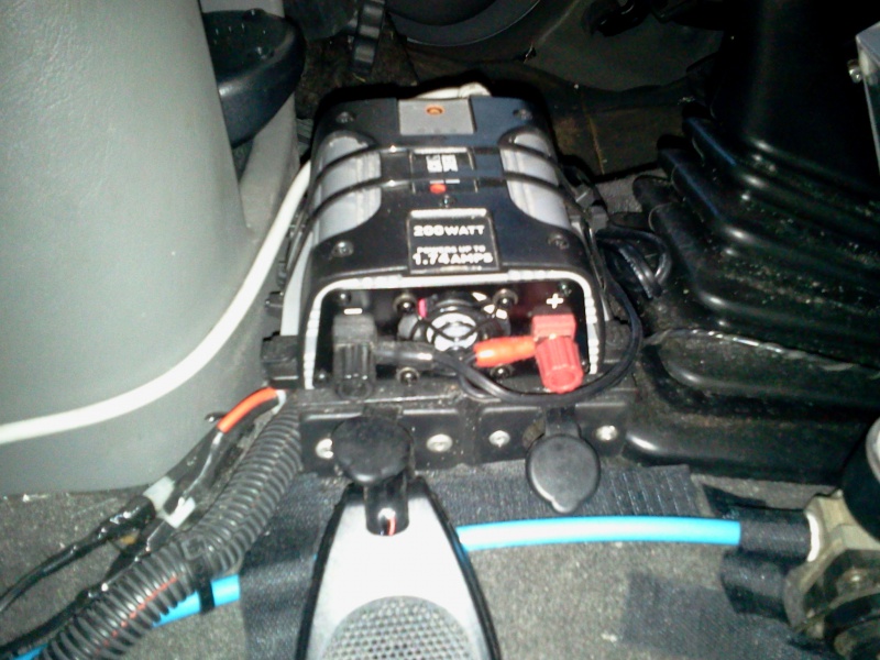

  • 11/10/2013, 09:45
    pp8gnt
    2 Anexo(s)
    4 saida de tomada de 12v para ligar diversos equipamento como gps e outros e um inversor de 200 watts para ligar notebook e outros.
    Anexo 434606Anexo 434608
