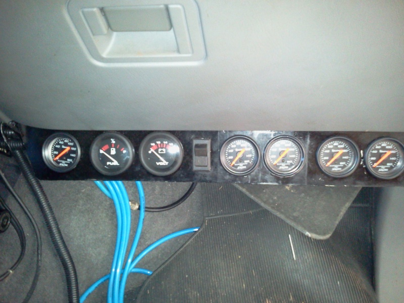

  • 11/10/2013, 09:49
    pp8gnt
    1 Anexo(s)
    este painel tem voltimetro e uma chave de treis posições para marca tanto a carga da bateria do carro ou a carga da bateria auxiliar . mais como medida preventiva para saber se o rele esta jogando carga para bateria auxiliar.

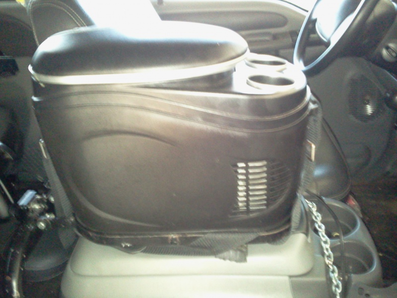

  • 11/10/2013, 09:50
    pp8gnt
    1 Anexo(s)
    uso mais uma geladerinha termico tambem ligado na bateria auxiliar

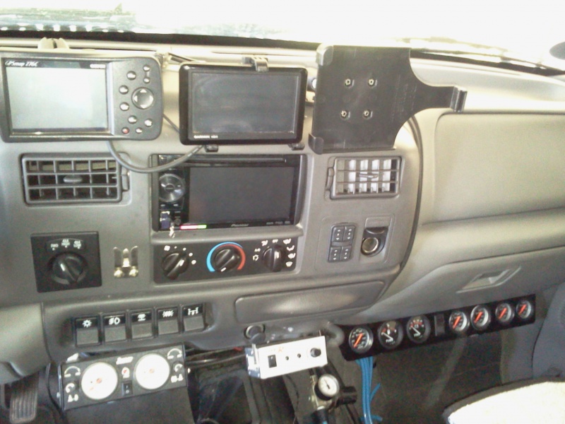

  • 11/10/2013, 09:53
    pp8gnt
    1 Anexo(s)
    Mais uma foto do painel da f250 poluido de acessorio.
    Anexo 434613
  • 11/10/2013, 09:55
    Nilton J
    Postado originalmente por Rubens Linhalis Ver Post
    pp8gnt ,
    usa geladeria, lampadas e climatizador só com a bateria optma de 75 amp ? Ela dá conta por quanto tempo?
    penso em colocar uma no carro pra ser usada com lampadas de led + geladeira , acho que uma de 75amp nao da nem pro cheiro.. Fico 2 dias parados com uma bateria dessas de 75amp??
    abraços e parabens pela construcao e detalhes postados aqui.
    Rubens,
    Conforme você me informou via email do site, sua geladeira é a mesma que a minha.
    Se não exagerar na "conta de luz da iluminação noturna", e à noite quando for dormir simplesmente desligar a geladeira sem abrir a tampa dela, religando ao acordar de manhã, a carga da bateria segura o consumo por umas 60 horas.
    Não vejo vantagem na linha Optima, muito cara, garantia igual à um acumulador estacionário. Em seu caso, visando economia de espaço, eu recomendo uma única Delco Freedom de 115 Ah, o modelo DF2000:
    http://images.quebarato.com.br/T440x...__30AB72_2.jpg
    E também recomendo este isolador de bateria, fabricação nacional pela Arieltek para 120Ah, já casado com a especificação de carga da Delco de 115Ah, custa uns R$ 350,00. Esta fábrica fica aqui na RMC, e lá comprei as chaves comutadoras para a central elétrica de minha carretinha. Só não usei este isolador nela, pois já tinha encomendado o "Dual Battery Kit" dos States...este isolador nacional é usado praticamente em quase todas as lanchas de fabricação nacional, muito reconhecido no mundo náutico, todo resinado com uma eletrônica dentro dele que aguenta o tranco dos 120 amperes trafegando em seus circuitos (é o que irei usar se "vingar" a construção de um camper nacional para o meu colega da S10):
    http://arieltek.com.br/wp-content/up...-2-300x224.jpg
    Abraço! Parabens pela excelente escolha e compra desta geladeira!!

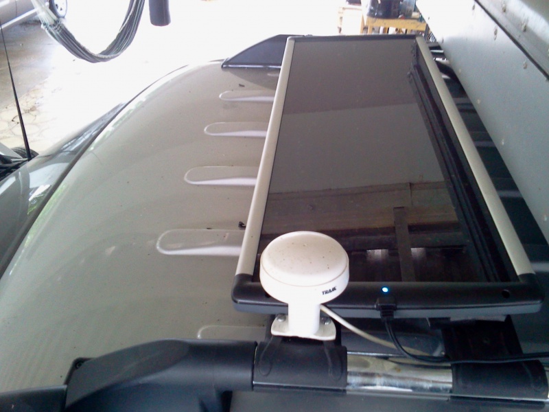

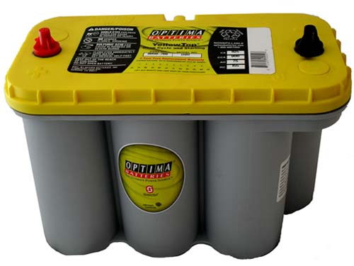

  • 11/10/2013, 12:59
    pp8gnt
    3 Anexo(s)
    Postado originalmente por Nilton J Ver Post
    Maravilha sua central elétrica, até marcador de nível do tanque da água potável, tenho tantas perguntas, vão lá mais algumas:
    1. como "electrical power house", que bateria e quantas usou como auxiliar e secundária à F250?
    2. usou algum isolador de bateria, se sim, qual marca e modelo?
    3. como fez a comutação de ligação de painel solar para isolador de bateria, visando alimentar as baterias?
    4. o painel solar fica solto no chão, como meu caso em minha carretinha, ou vai preso suspenso em algum ponto da estrutura do camper?
    Não deixe de postar sobre os valores gastos também.
    Abraço e muitos parabens novamente!
    Ola Nilton J
    Vou tentar responder as suas perguntas
    1 pergunta . uso uma bateria optima yellow 75 amp.
    aqui em manaus paguei R$ 1000,00
    Anexo 434627
    2 pergunta. ja tinha visto estes isoladores que o sr postou mais nunca tinha usado. atualmente estava usando apenas rele
    so que não e nada eficiente. vou pegar a marca e o endereço que o sr postou e vou comprar este isolador que o sr me indicou, Muito Obrigado.
    3 pergunta. sou novato em instalação de painel solar, mais a ligação que vou fazer a seguinte, como tenho 2 painel uma e de 140 wts com controlador de 150w que vai ser ligado direto na bateria auxiliar com proteção de fusivel e uma chave para ligar e desligar tanto na entrada do controlador como na saida. acredito que quando o alternador tiver gerando carga, o controlador entra no modo frutuação???? acho que sim.
    O valor da placa de 140w da marca kiocera R$ 719,00 e o controlador R$ 179,00 com o frete tudo custou R$ 1.210,00
    Instalei a placa solar no teto da capota segue a foto.
    Anexo 434628
    Acho esta foto responde a 4 pergunta.
    e também instalei uma placa solar de 20w so para manter a carga da bateria do carro, como so uso o veiculo de vez em quando , acaba que a bateria fica sempre arreado.
    Intalei a placa encima no rack do teto e esta placa fica ligado na bateria do carro com controlador separado e proteção de fuzivel e chave.
    O valor desta placa foi 350,00 + controlador 100,00 total R$ 450,00
    segue a foto.
    Anexo 434629
    Nilto J , como falei sou novato em placa solar , a placa solar que fica na capota pesa relativamente em torno de 13 kg isso faz uma enorme diferença no balanço do veiculo quando estar na trilha. Estava pensando se e possível troca a parte do vidro que onde estar o maior peso da placa e trocar por placa acrilica de 3mm transparente? acho que ja faria diferença no peso.
    Nilto J . e uma prazer responder as suas perguntas. e agradeço também pelas dicas que o sr me informou.
