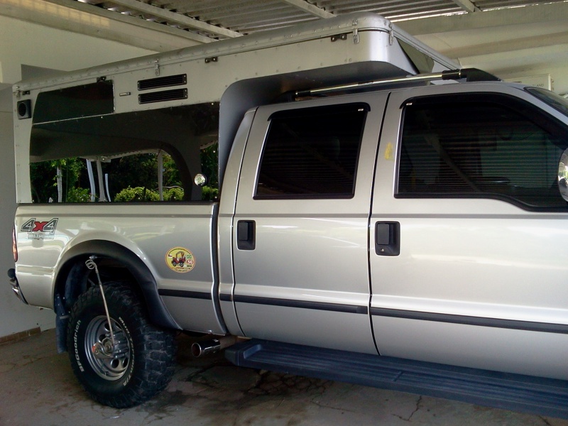

    Ola Nilton J , Parabens pelo topico e pela carreta Global-One :palmas:
    Tive ideia de fazer uma camper mas fui verificar a legislacao e tinha que ter autorizacao de empresa credenciado para poder licencia uma camper , logo ficaria inviavel para construcao.
    Entao tive a ideia de fazer uma capota que podesse usar como camper ,logo verifiquei nos site americano e fiz a adaptacao para minha capota.
    a capota foi fabricado no quintal de casa. o material que foi usado nesta capota foi aluminio o mesmo que usa para fazer portao e etc. e usei acrilico no lugar do vidro.
    a capota ficou bem leve e o teto levanta 80 cm e fica uma altura boa.
    dentro da capota usei tambem chapa de aluminio para deixar a capota mas leve possivel pois gosto de andar fora de estrada.
    estou so com algumas foto. mas vou tirar e mandar mais fotos depois.

  • 09/10/2013, 08:28
    Sfranco
    Sensacional pp8gnt.
    Manda mais fotos do interior!!
    Como ficou a entrada de poeira e água?? O tecido resiste bem à chuva.
    Nilton, este pop-up é mais viável de ser realizado, pois não depende de tanta parte têxtil.

    pp8gnt,
    Simplesmente sem palavras com este seu projeto. Você fabricou uma Maggiolina em cima da estrutura de alumínio da caçamba e muito prático a escadinha externa.
    Pelo que sei, camper não precisa licenciamento, é considerado como carga em cima da caçamba, desde que não ultrapasse as dimensões externas da própria caçamba.
    Se possível, posta mais detalhes da construção da estrutura interna com fotos também do interior.
    E que altura livre ficou dentro da caçamba?
    E que material você usou no tecido extensor da capota?
    Nunca pensou em industrializar isto em escala de produção seriada?
    Parabêns pelo projeto e pela construção !

    pp8gnt
    Ola S. Franco a parte da poeira e agua ficou bem vedado internamente e na lateral uso lona tipo de caminhoneiro mais o tecido e mais leve.
    Ola Nilton J no momento estou sem as fotos mais vou conseguir com o meu amigo pois ele tirou fotos da estrutura de aluminio.
