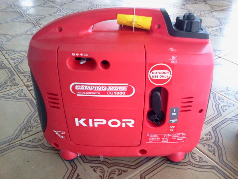

    Gerador Kipor toyama CG 1000 4 tempo peso 14 kg preço paguei R$ 1000,00
    Anexo 434755

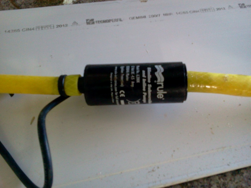

    Bomba de pressão.
    Anexo 434761
    Bomba para uso externo com mangueira.
    Anexo 434762

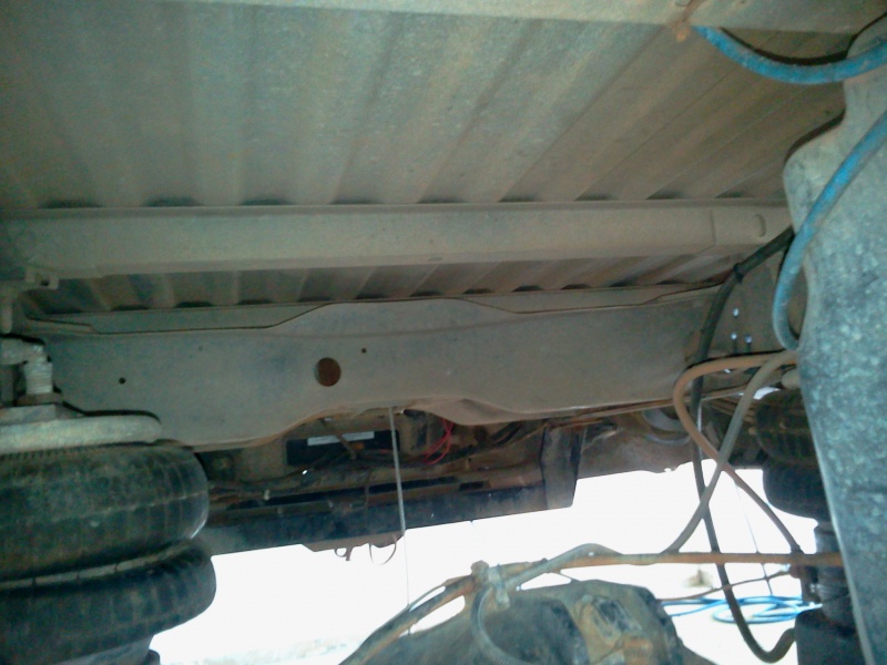

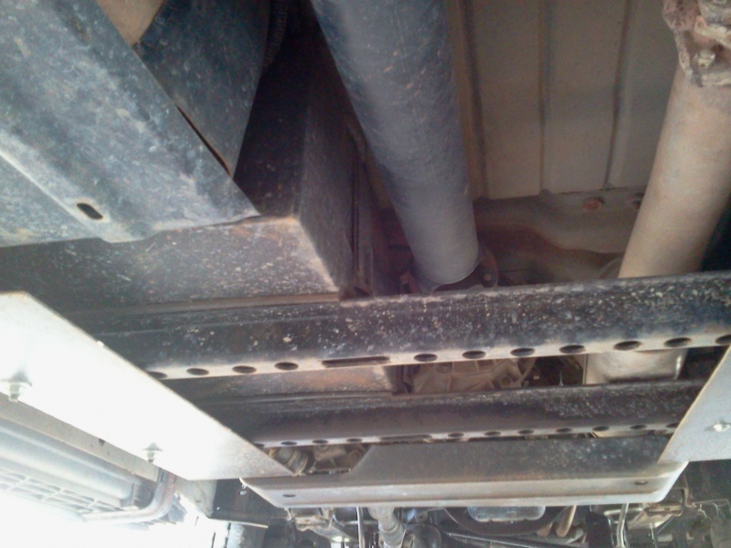

    Na F250 foi adaptado um tanque auxiliar de 45 litros de combustível e fiz uma adaptação de pescador no tanque original.
    uso 2 bomba eletrica para abastercer e retirar o combustivel do auxiliar.
    Segue a foto do tanque.

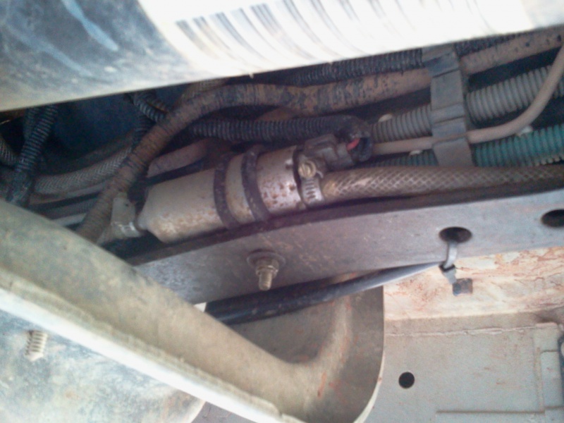

    Bomba de combustivel do Monza GM de um bico valor R$ 150,00
    Anexo 434764
    Filtro combustivel com bomba sucção.
    Anexo 434765

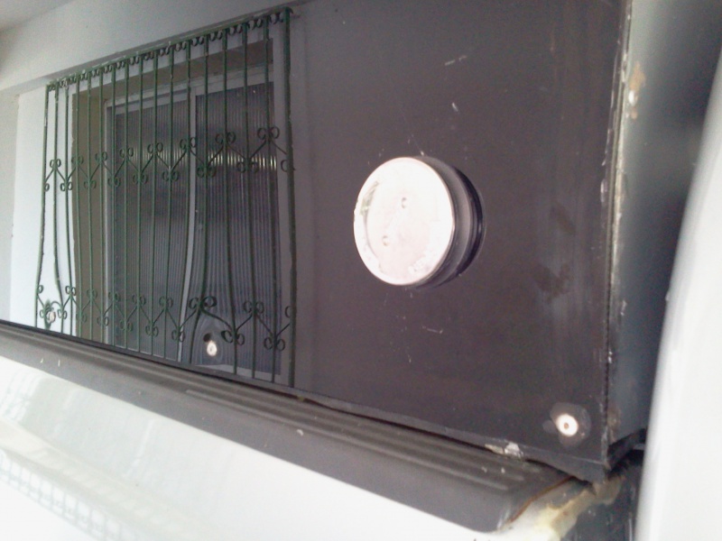

    Chave de comando 3 posições para abastecer ou descarregar para o tanque principal.
    Anexo 434766

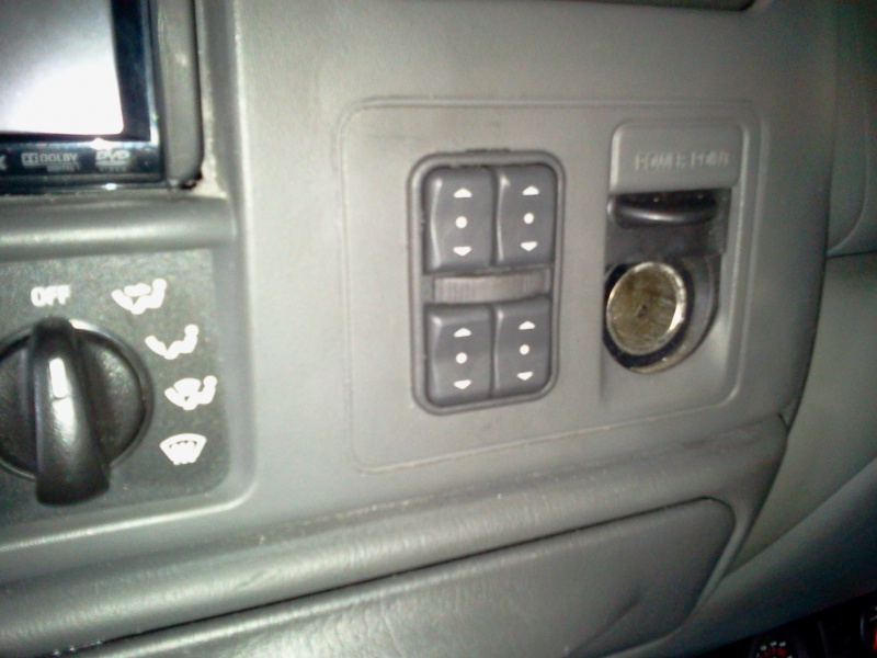

    Controle do painel.
    Anexo 434786

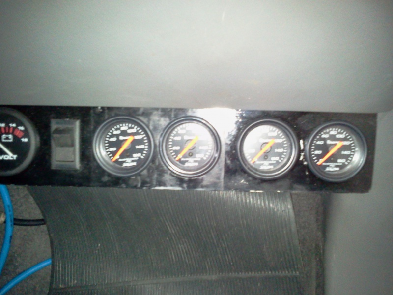

    Relogio das bolsas.
    Anexo 434788
