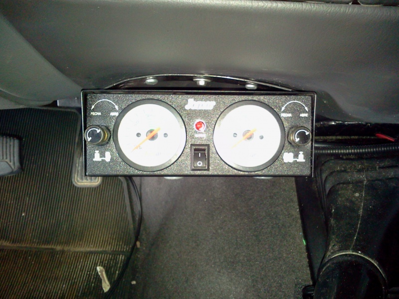

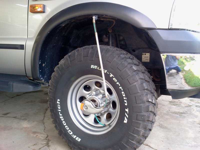

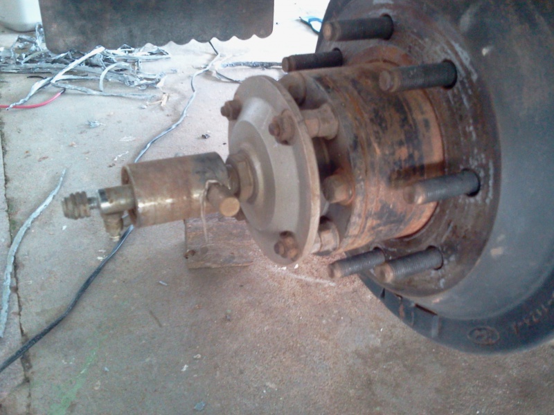

    Vou falar do rodoar que foi adaptado na F250
    O rodoar que foi instalado e de caminhão.
    Como funciona? e bom? vale a pena? bom a função do rodoar e manter os pneus calibrado na pressão regulado. da para encher e secar dentro do carro? Não , só se tirar a válvula do rodoar mais não e recomendado. a função principal e no caso se houver vazamento ou furo do pneu , ele mantem a pressão.
    E Bom? depende do uso, se for fazer off road não e recomendado devido a manutenção que ele dá. mais caso tiver instalado o rodoar e só desmontar o sinematico e tirar as mangueira e tampar as saída de ar e ja estar tudo ok para trilha.
    Tem utilidade? sim para que faz viagem longa acho muito útil porque com rodoar , desde que esteja funcionando correto sem vazamento funciona muito bem. a grande vantagem e porque o pneu estar sempre calibrado e se caso houver furo e o rodoar não de mais conta de calibrar o pneu ele imediatamente soa o alarme que a pressão estar baixando e o rodoar não estar mais dando conta de encher o pneu devido o furo ser grande. neste momento temos a vantagem de parar o carro imediatamente ou levar no borracheiro mais próximo para efetuar a troca.
    Sem o rodoar não sabemos quando o pneu fura e começa baixar a pressão sem perceber , e com alta velocidade do veiculo, faz com que o pneu rasgue ou estore devido o aquecimento do mesmo andando com pressão baixo.
    Gosto muito de usar o rodoar principalmente para viajem longas fico mais despreocupado. e já fui salvo de trocar pneu na estrada com furo apos pisar em material estranho na estrada acho que foi um metal de ferro.
    Quem quer usar rodoar tem que saber dar manutenção se não e melhor não instalar.
    Custa caro? aproximadamente R$ 1.000,00 4 cinematico ,mangueiras, carlotas, cano , molas, válvulas, T e outros , painel e e presciso fazer adaptação do suporte do cinematico porque só tem para caminhoes.
    E também não estar incluído a parte do compressor que e outra historia.
    Segue as fotos da roda.
    Anexo 434795
    Segue a foto do painel
    Anexo 434796

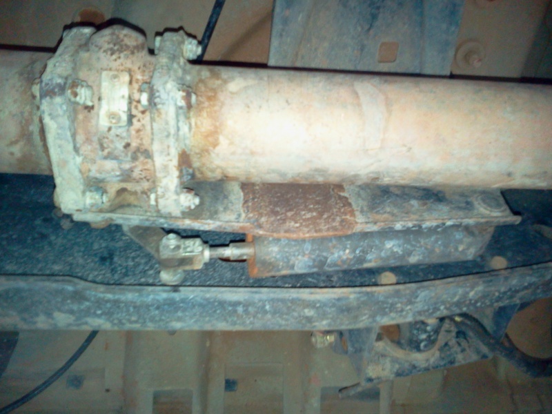

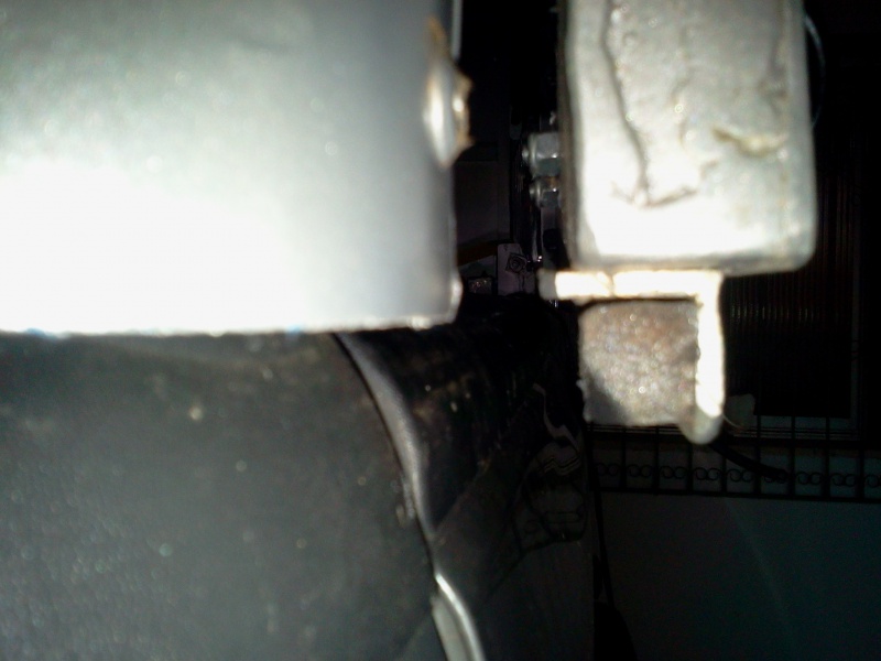

    Suporte traseiro adaptado na ponta do cubo feito no torneiro.
    Anexo 434798
    Suporte dianteiro do cubo feito torneiro mecanico
    Anexo 434799

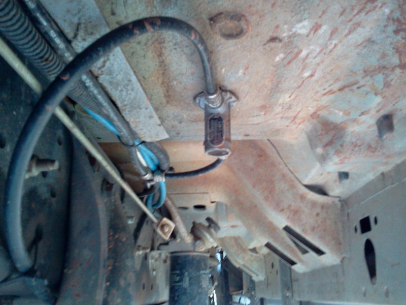

    Tem mais um itens que acho legal e o freio motor.
    O freio motor e muito usado em caminhões e ônibus. a principal finalidade como diz o nome e freiar motor , diminuir a rotação do motor. este equipamento não e muito indicado para uso diário devido o mecanismo que ele faz e tampar a saída do escapamento. isso causa uma carbonização no cabeçote do motor a diesel principalmente as que funciona com bomba injetora.
    Os motores eletroníco alguns modelos como a ranger 3.0 quando pisa no freio a central já manda diminuir a qtde de combustível nos bicos para evitar a fumaça e carbonização do cabeçote.
    O uso do freio motor e altamente recomendado nas descidas de serras ingrime. devido o uso constante dos freios nas descida de serra muitos veículos acaba perdendo os freios devido o super aquecimento dos tambores e partilhas de freios.
    e muitas vezes começa da vazamento do oleo do freio devido o superaquecimento dos burrinhos.
    Segue a foto da válvula que e acionado através do pistão de ar.
    Anexo 434800

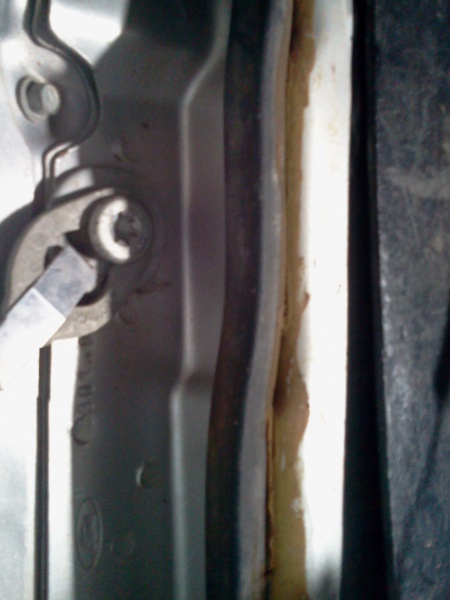

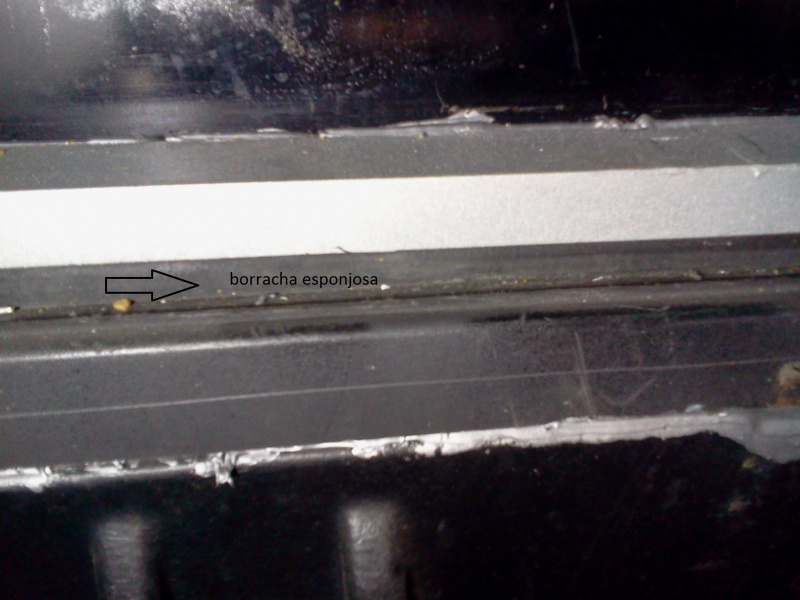

    Ola Nilton J
    Resposta n 1 o pé direito sem o piso e de 2,15 mts ou seja 2 metros e 15 cm, com o piso fica 1 metro e 87 cm de altura.
    Da para ficar bem à vontade. a parte do teto levanta 70 cm.
    Resposta n 2 na capota foi usado borracha esponjosa entre a capota e a caçamba, na parte da frente como não dava para vedar só com a borracha , foi usado também a espuma expansiva poliuretano.
    Na tampa traseira também foi vedado com borracha esponjosa.
    Segue a foto da frente com preenchimento espuma expansiva poliuretano.
    Anexo 434930
    Espuma expansiva.
    Anexo 434931
    Foto da vedação de borracha na lateral.
    Anexo 434932

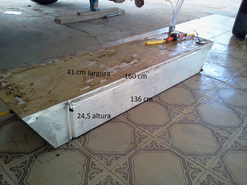

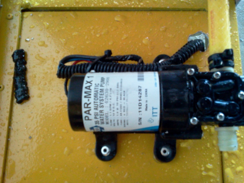

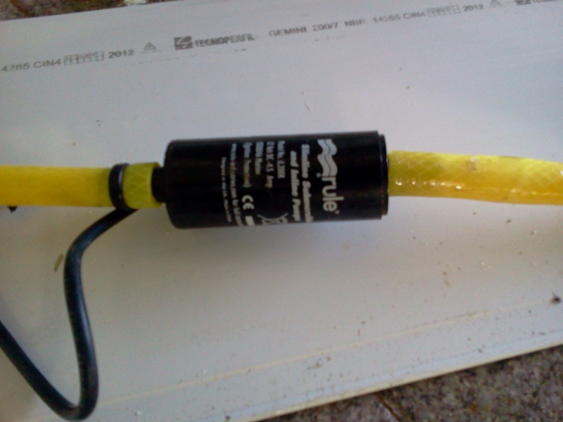

    Ok Nilton J
    Segue e resposta n. 1 a parte superior e mais comprido mede 160 cm e a parte inferior e de 136 cm. a altura e de 24,5 cm e a largura de 41 cm
    Anexo 434954
    2 resposta: a bomba para 2 pia e lavatório e a bomba pressurizado marca JABSCO - PAR-MAX 1 , 35 PSI AUTOMATIC , MODEL 42630 - 2900
    valor pago R$ 180,00
    Anexo 434955
    A segunda bomba uso com mangueira para uso externo do veiculo, esta boma e de boa vazão.
    a marca RULE - SLIM LINE SUBMESIBLE AND INLINE PUMPS - MODEL U IL200K.
    Anexo 434957

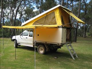

    Em linha com a proposta acima de Sfranco, vejam este vídeo de um jovem australiano que projetou e montou um camper em cima de um Nissam Patrol. O nome dado é Slide On Camper, o qual é um flip-pac que abre até a metade.
    Pelo visto até aqui, chego a conclusão que é a melhor maneira em se projetar um camper, mantendo boa aerodinâmica quando fechado e o mínimo de parte têxtil quando aberto.
    Notem também que, a exemplo do camper do jovem asiático cujas fotos postei anteriormente, bem como de nosso colega pp8gnt, todos os três "campers caseiros" usaram casco em alumínio, e nos casos do australiano e asiático, isolaram com isopor.
    Estamos assim montando nosso quebra-cabeças!
    Vejam o comentário dele, construtor, no próprio YouTube, gastou de 2500 a 3000 $ AU:
    Mcchickenlittle 3 anos atrás
    , G'Day , I built this myself, cost was about $2500-3000 .
    It has full steel frame , cladded in caravan aluminium , insulated with foam ,and lined with internal caravan ply wood , it took about 5 months to build . Its a shem i had to sell it , i do miss it , as i have nothing to go camping at the moment . I apolagise for the late replies i dont get on here much .
    http://www.youtube.com/watch?v=JoSWEBUtbEU
  • 14/10/2013, 12:58
    Nilton J
    1 Anexo(s)
    Foto de um slide on flip-pac camper numa cabine dupla, instalado a caçamba original da picape:

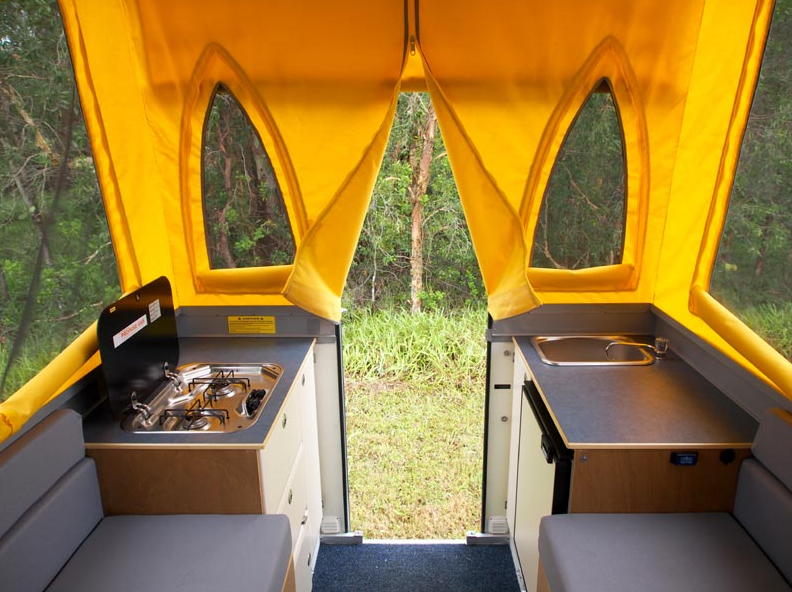

  • 14/10/2013, 13:04
    Nilton J
    2 Anexo(s)
    Área da cozinha interna deste camper:
