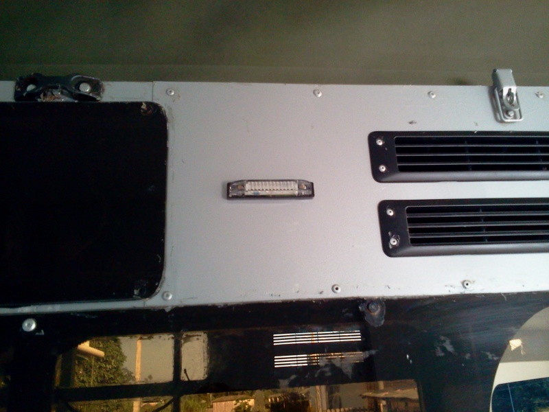

    iluminacão na tampa traseira , para poder fazer comida na tampa da caçamba

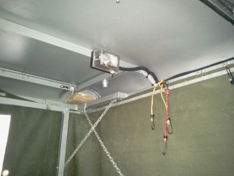

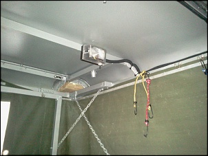

    Iluminação externa da capota

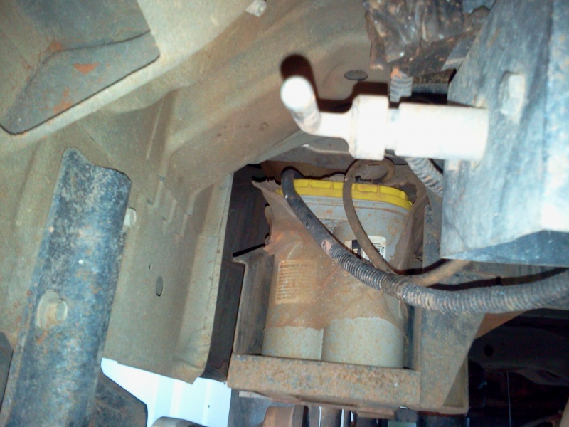

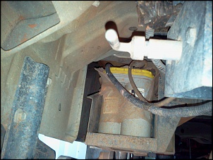

    Bateria Optima de 75 amp instalado na caixa de bateria ao lado do chassis

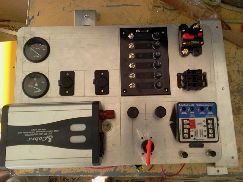

    Citação Postado originalmente por pp8gnt Ver Post
    Nilton J , Bom dia.
    Tirei uma foto do novo painel que estou instalando, nele estou acrescentando o controlado do painel solar e um amperimetro digital para saber o consumo exato dos equipamento no momento de uso. obs o amperimetro ainda não chegou comprei no mercado livre.
    Neste painel tem.
    Inversor de 800 wts marca cobra
    controlado do painel solar marca unitron para placa ate 150w
    marcado do nível do tanque de agua
    voltimetro
    3 tomada para ligar 12v obs falta colocar 1
    6 tomada liga desliga para diversos equipamento com: bomba pressurizado , bomba dagua para uso externo , luz cortezia externo capota, exaustor , geradeira e para ligar os relogio de marcador de agua e o voltimetro.
    1 dijuntor termico
    1 chave geral
    2 tomada mais potente para ligar toda iluminacao interna e as tomada de 12v interno e o climatizador.
    3 porta fuzivel para geladeira,climatizador e tomada.
    1 amperimetro digital que falta instalar.
    2 tomada para ligar a entrada do painel solar e outro para desligar. faltou so o fuzivel desta tomada que falta instalar.
    segue as fotos.
    Anexo 434594
    Maravilha sua central elétrica, até marcador de nível do tanque da água potável, tenho tantas perguntas, vão lá mais algumas:
    1. como "electrical power house", que bateria e quantas usou como auxiliar e secundária à F250?
    2. usou algum isolador de bateria, se sim, qual marca e modelo?
    3. como fez a comutação de ligação de painel solar para isolador de bateria, visando alimentar as baterias?
    4. o painel solar fica solto no chão, como meu caso em minha carretinha, ou vai preso suspenso em algum ponto da estrutura do camper?
    Não deixe de postar sobre os valores gastos também.
    Abraço e muitos parabens novamente!

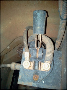

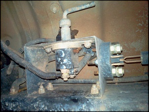

    Chave geral da bateria auxiliar '"optima'' o mesmo usado nos caminhões.
    Você simplesmente ligou em paralelo com a bateria principal do veículo ou usou um isolador de baterias ligado ao alternador da F250? se sim, qual marca e modelo?

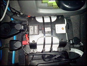

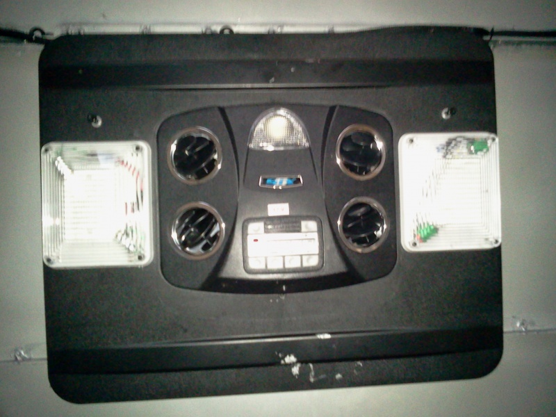

    foto da iluminacao interna com lampada de led colocado no painel do climatizador.
    Anexo 434595
    Como funciona este climatizador de caminhão, sou completamente leigo e ignorante nisto...
    É só elétrico ou tem que ligar o motor diesel da viatura para funcionar?
    (a exemplo de ar-condicionado nos veículos comuns)
    Ele gela como um ar-condicionado ou só dá uma refrescadinha?
    Quanto custa isto?
    Peço desculpas desde já por tantas e tantas perguntas...
    Abraço!
    PU2NBU/PX2Z1865; ex-T4 2011/GO 2013, Oroch 2016 2.0; atual Frontier NISMO 2020

    esta e uma segunda chave para isolar a bateria auxiliar da bateria do carro obs( uma medida preventiva quando para para acampar e usar a bateria auxiliar , e não ter problema com a bateria do carro. uso relê auxiliar mas as vezes pode colar o relê e acabar consumindo junto a bateria do carro.
    FlipPac Camper nacional para nossas picapes-2013-10-11-07.26.05.jpgFlipPac Camper nacional para nossas picapes-2013-10-11-07.26.13.jpg
    pp8gnt ,
    usa geladeria, lampadas e climatizador só com a bateria optma de 75 amp ? Ela dá conta por quanto tempo?
    penso em colocar uma no carro pra ser usada com lampadas de led + geladeira , acho que uma de 75amp nao da nem pro cheiro.. Fico 2 dias parados com uma bateria dessas de 75amp??
    abraços e parabens pela construcao e detalhes postados aqui.

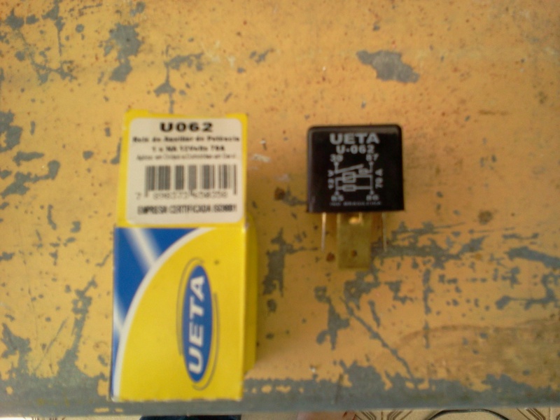

    Este e o relê auxiliar de 70 amp. foi o maior que conseguir aqui. o ideal e que seja de 200 amp.
    Este rele uso para carregar a bateria auxiliar, ele e acionado somente quando o alternador entra em funcionamento , para evitar a falta de energia na partida do carro.
