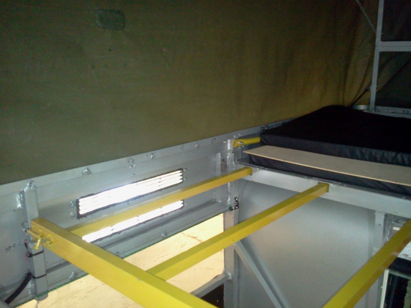

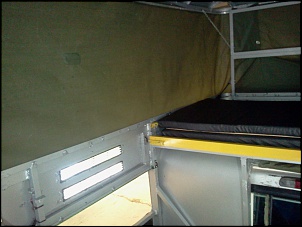

    Segue a foto da parte superior da cama

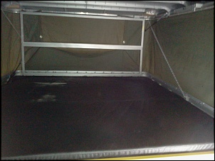

    cama tem parte retratil

    Citação Postado originalmente por pp8gnt Ver Post
    Com este método de cama retrátil você garantiu pé direito suficiente para as pessoas ficarem de pé dentro da caçamba.
    NOTA 1000 !!!

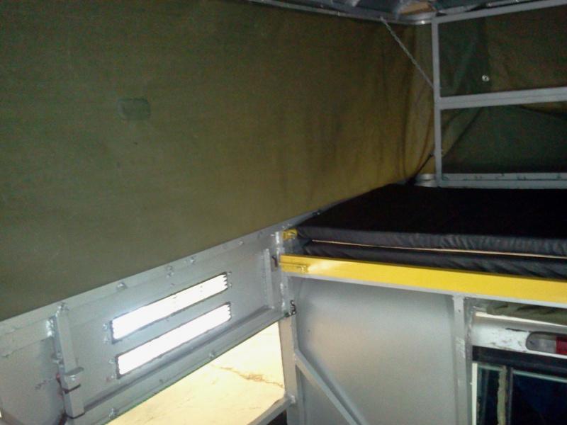

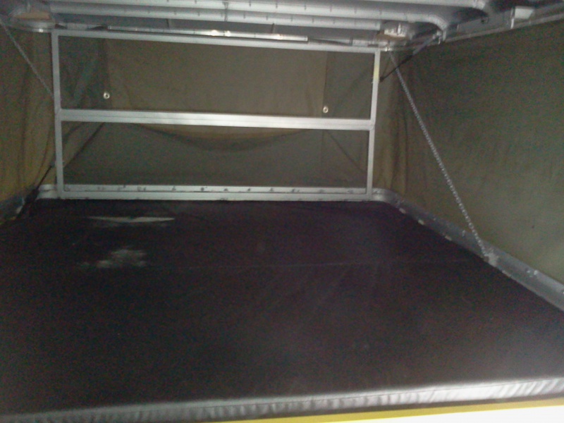

    a cama encolhidaFlipPac Camper nacional para nossas picapes-2013-10-09-08.01.02.jpg

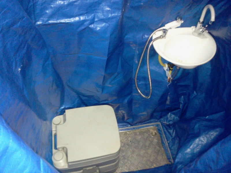

    segue foto de um banheiro simples mais funcional .
    parede de lona com pia e banheiro quimico e da para tomar banho o piso e vedado com ralo.
    pp8gnt, você usou alguma caixa de água servida para receber a água das duas pias e do chuveiro? se sim, como fez isto, onde colocou esta caixa e que capacidade tem em litros? tem tb água quente? se sim, o que usou como aquecedor?

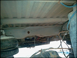

    Ainda não mandei fazer a caixa, mas já tenho o local de instalação e vai ficar acima do diferencia traseiro e a capacidade vai ser de 60 litros feito de aluminio, como a tampa traseira fica uma brecha entre a carroceria , ai vou usar mangueira cristal de 1,5 pol. e passar na brecha da tampa sem precisar furar a carroceria.
    Quanto a agua quente, vou fazer uma caixa de alumínio revestido de isopor para capacidade de 20 litros e vou usar um ebulidor mergulhão de 1000 wts, vou usar o gerador de luz para alimentar o aquecedor.
    tempo de fervura leva em torno de 15 a 20 minutos. vou ligar uma ducha separado para esta caixa.
    esta foto e aonde vou instalar a caixa de agua servida.

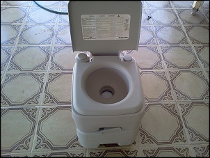

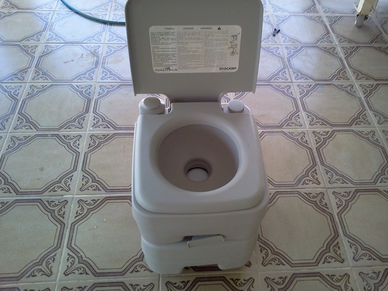

    Foto do vaso quimico

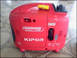

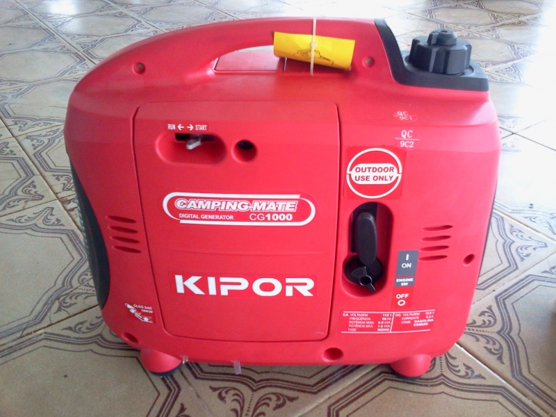

    Gerador Kipor toyama CG 1000 4 tempo peso 14 kg preço paguei R$ 1000,00

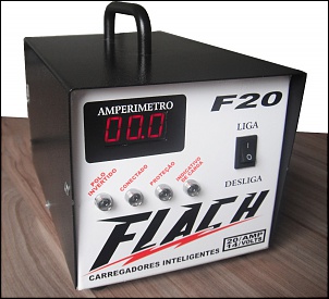

    vou usar este carregador para carregar a bateria auxiliar quando for preciso. preço R$ 380,00 +-
    FlipPac Camper nacional para nossas picapes-fonte-carregador-20amp-flutuante-o-melhor-do-brasil-o-top_mlb-f-3420720088_112012.jpg

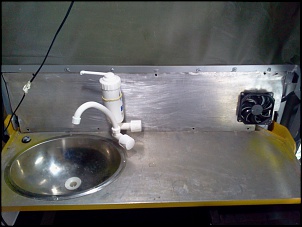

    pia da cozinha bem modesta

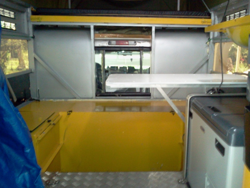

    mais foto da parte interna
