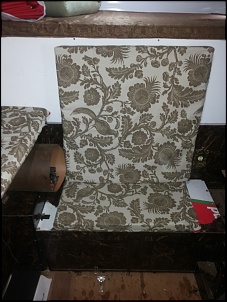

  • #680
    03/08/2015
    Campo Grande/MS
    13
    Citação Postado originalmente por guimajc Ver Post
    Camper2014, posta as fotos e detalhes do seu camper...
    Como disse a camper está parada e pretendo retomar somente ano que vem. últimas novidades:
    Miniaturas de Anexos Miniaturas de Anexos FlipPac Camper nacional para nossas picapes-285-poltrona-pronta.jpg   FlipPac Camper nacional para nossas picapes-286-beliche.jpg   FlipPac Camper nacional para nossas picapes-288-colchao-de-casal.jpg
