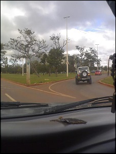

    Foto de um troller com 35 nas ruas do DF.

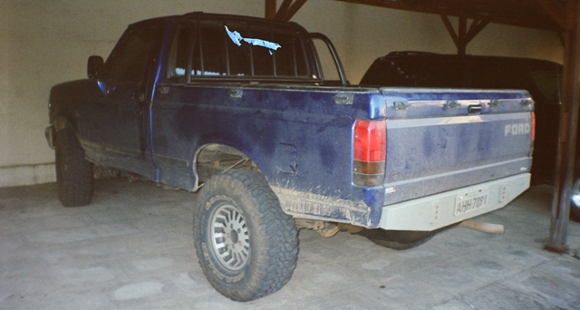

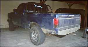

    Uso 315-75-16 na f1000(35 no 16) e estou andando com 26 libras na cidade. Tenho medo de andar com 20 e detonar o jogo de pneus muito rapido.
    Dando um pitaco nos troller com 35, tem um cara aqui que ta usando Khumo 35 no jipe dele e pude notar que fica feio pra caramba pois fecha os paralamas. O melhor seria o um de bl. Agora de quando o Bl ja nao posso dizer...
    Miniaturas de Anexos Miniaturas de Anexos Troller com 35"-f1000-50.jpg   Troller com 35"-f1000-51.jpg

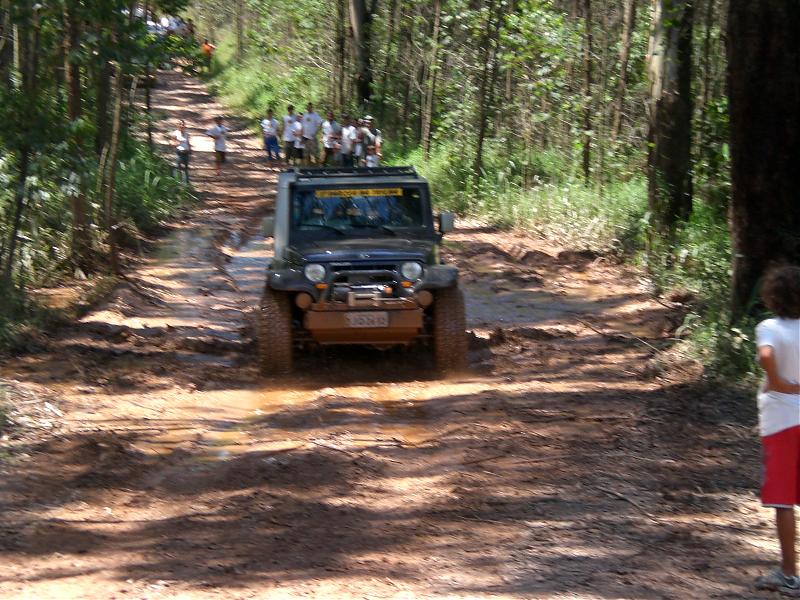

    Alexandre, meu pai tem um troller igual ao seu, e de tanto entortar o para-choque dianteiro resolvemos que cortar era a única opção...
    Na Trilha Master (ex. consesionária troller) eles fazem um corte e colocam as pontas em fibra removíveis, ficando do tamanho original e podendo ser retiradas quando quiser...
    Segue a foto sem as pontas:
    Qual pneu ele está usando? É 33 certo? Pois os 35 iriam arrancar os faróis de milha!!!
    Muito bonito o Troller.
    Abraço,
    Alexandre K
