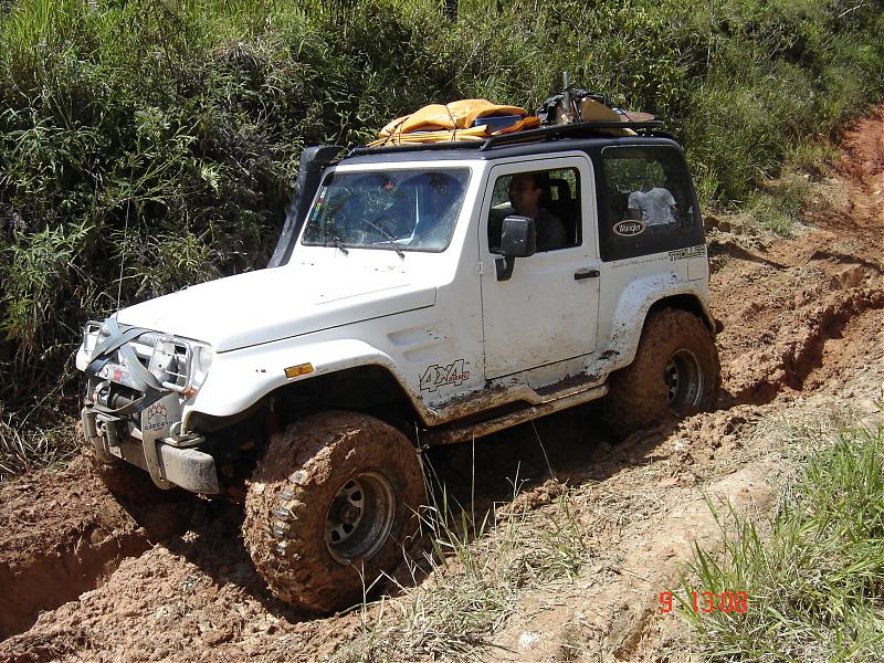

    Esse é de um amigo nosso que está com 37''...
    Quem sabe um dia não chegamos lá...

    mto show hein!
    teve q fazer muitas alterações em suspensão?
    eixo e pontas de eixo tao aguentando as trilhas fortes?

    ele nao deve fazer curvas rsrsrs o meu com 33" ja nao é bom de curvas (digo para estacionar)
    Ricardo Moreira - SP

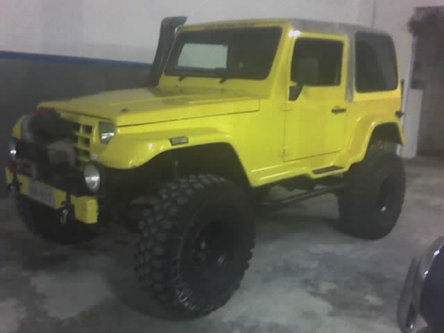

    Troller com pneus 37 pol...
    Mais fotos de Troller com pequeninos pneus 37 polegadas
    Miniaturas de Anexos Miniaturas de Anexos Troller com 35"-19-05-08_2111.jpg   Troller com 35"-19-05-08_2109.jpg

    Eu parei nos 35. Para colocar pneus maiores que isto, só se for usar o carro somente para trilhas. Como uso o meu no dia-a-dia e em viagens de final de semana, os 35 estão se saindo muito bem.
    Alexandre K

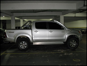

    Valeu Alexandre.
    Bom, para calçar pneus 33 na Hilux não teve muito segredo... na minha foi colocado um calço em PU (aquele calço preto) de mais ou menos 3 polegadas na suspensão dianteira, roda offset 0, retirados os lindos parabarros e mais nada. Na traseira não precisa fazer nada. O conjunto não bate no fim do curso, só a dianteira que raspa na lata quando passa em depressões fundas (eu disse fundas!) no asfalto, mesmo assim, num é uma coisa desesperadora.
    Ela já roda com esse conjunto há mais ou menos trinta mil km e nunca deu problema fora o balanceamento quase impossível e um shimmy chato que vai de 85 a 100 km/h.
    Na cidade é dez, no barro é um capeta, no asfalto molhado os BF Mud são um sabão .

    Gente, desculpe fugir do tema do tópico mas não consegui responder ao Alexandre via MP com fotos.
    Alexandre, não se preocupe, vc não está incomodando... é muito bom contribuir para o fórum.
    olha só:
    -as fotos vão em anexo, e a frente e a traseira ficam no mesmo nível ( se vc reparar na pickup original, verá que a frente é mais baixa).
    - câmbio AT, com o perdão da palavra, é um demônio... muito forte, muito estável e não queima embreagem. Fiz um passeio no pantanal mês passado e a minha Hilux desatolou uma F11000 carregada... o power train é muito forte, na agua (60cm) ou na lama vai tranqüilo, não passa de 2500rpm em 4X4 hi. Outra coisa gostosa são as cantadas de pneu, em curvas, na segunda marcha.
    - minha única ressalva é o comportamento dos Mud no asfalto com chuva, tem que ir maneirando e sempre ligado ( mas também não é um terror)... ah, tem aquela vibração que ja falei.
    No mais, a Hilux é o melhor carro que já tive.
    Coloca logo os Mud, tira o estribo original, e corre pro abraço!
    Abração.
    Miniaturas de Anexos Miniaturas de Anexos Troller com 35"-img_0763.jpg   Troller com 35"-img_0765.jpg   Troller com 35"-img_0767.jpg
    T4 02 - Chokito - F1000 Lightning -Esmeralda
