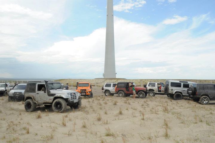

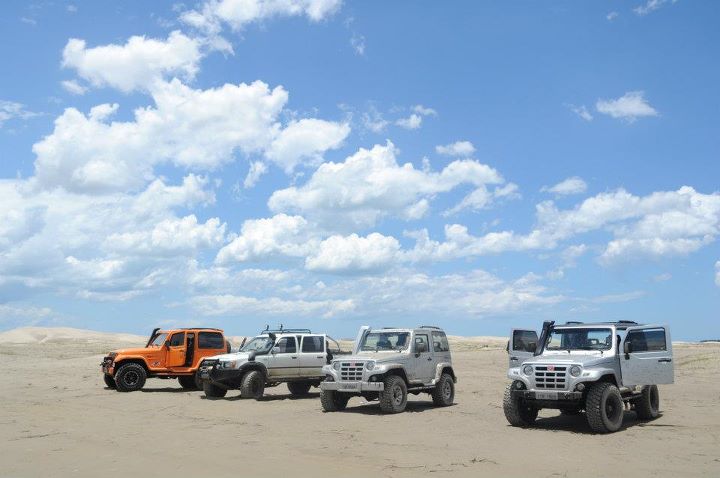

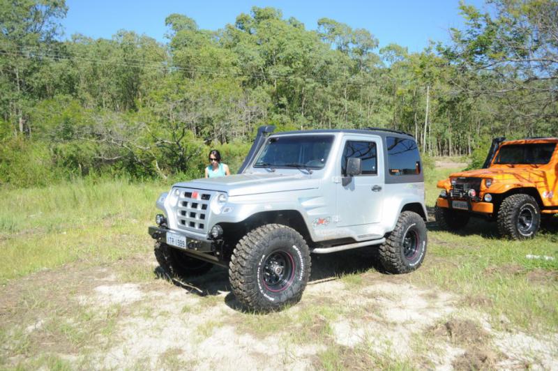

    Troller Prata 2012 - Pneus 35" BF Mud e US Wheels Daytona
    Olá pessoal, venho acompanhando o fórum há uns 5 meses e agora chegou minha hora de contribuir. Peguei meu Troller na Sexta dia 16/12, estou usando pneus 35" BF Mud. Ele está original, troquei apenas para choques diant. e trazeiro, mas não seria necessário para os 35". Troquei também as rodas, estou usando uma Daytona 16", famosa nos Wranglers.
    Até então o comportamento dele está perfeito, apenas a direção ficou um pouco mais pesada, reparei que quando estou no máximo de torção da direçnao, ela pega um pouco, mas muito pouco pelo que percebo.
    Quando tiver mais fotos posto aqui e também abro um tópico da viatura.
    Obs: As fotos são da região de Osório-RS / Cidreira e Nova Tramandaí.
