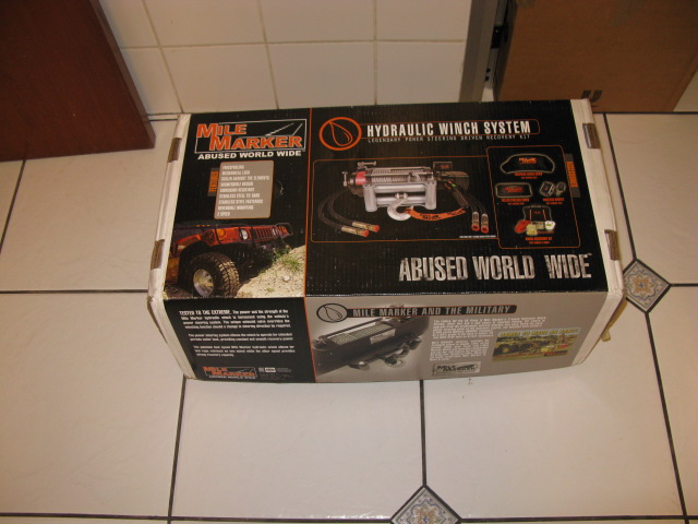

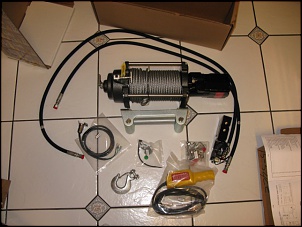

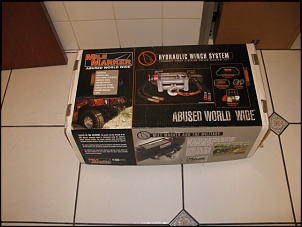

    Abreu, seguinte:
    Comprei o modelo HI, apesar de esperar andar muito dentro d'agua... o sistema é muito robustos e os solenóides são blindados e a seu uso dentro d'água é garantido pela MM. Os série H não vem com os solenóides, o que gera um custo de mais ou menos 1/3 do preço do guincho.
    O adapter kit não é necessário segundo meu mecânico, logo, comprei sem.
    Comprei o HI 12000 com a idéia do guincho trabalhar mais solto (pelo menos eu acho isso... )
    Além de tudo os caras te mandam um boné dentro da caixa
    Seguem umas fotinhas pré-instalação só para atiçar..
