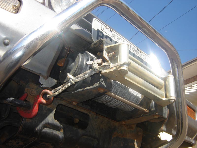

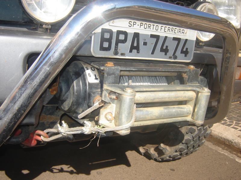

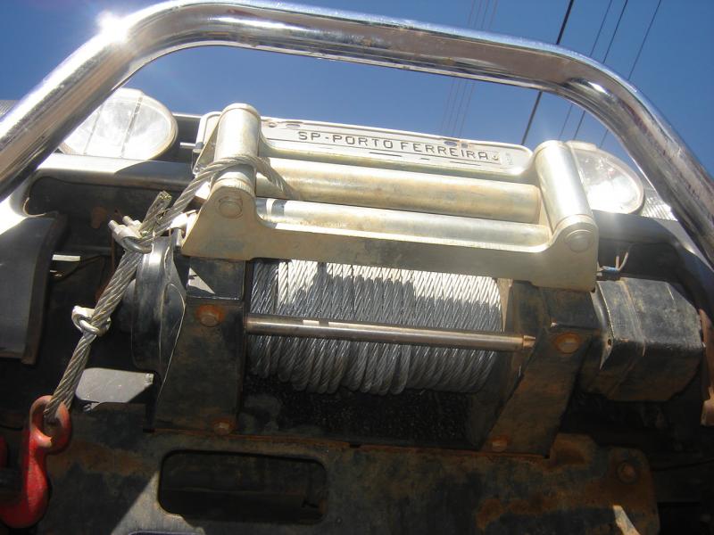

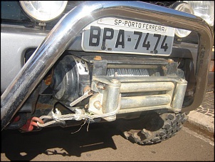

    Oi, vi que vc está procurando um Mile Maker 12.000, se interessar eu tenho um Mile Maker 9500 hidraulico que está instalado no meu Jipe. Tô pedindo R$ 2.500,00 e funciona perfeitamente. Abraços Hans
    Miniaturas de Anexos Miniaturas de Anexos -dsc00980.jpg   -dsc00979.jpg   -dsc00975.jpg

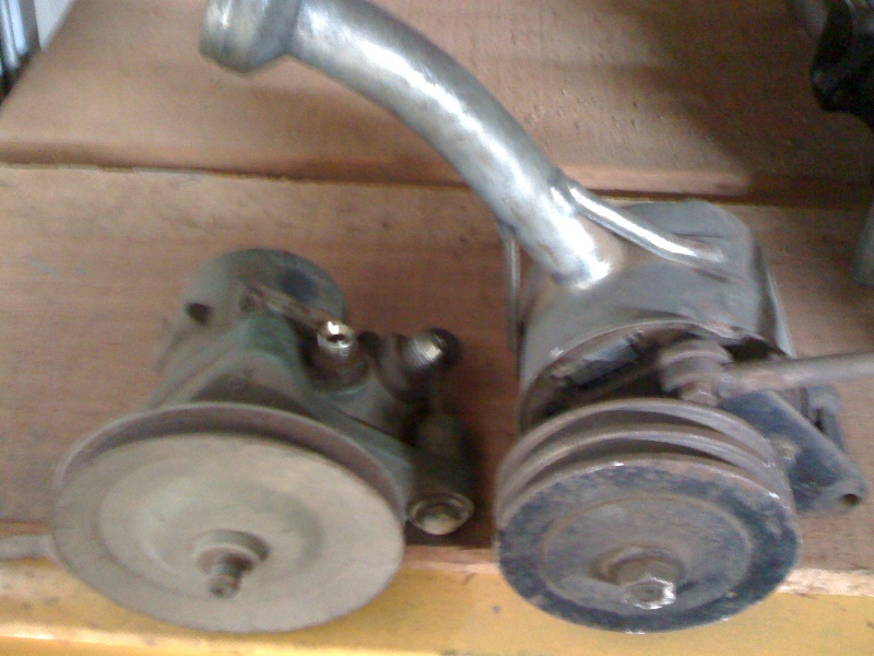

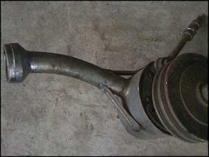

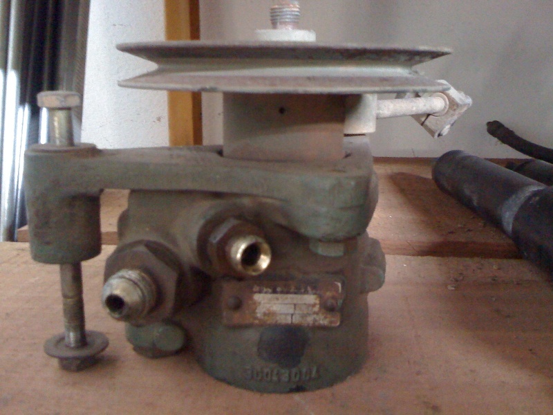

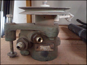

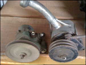

    É a mesma do MB608 mas não tem nada haver com a do opala
    A do opala tem aqui tb, é de 82 Bar.
    Vou fazer umas fotos e ja anexo aqui.
  • #251
    05/01/2004
    Boa Vista/RR
    14,658
    Agradecimentos: 51
    Ae, a primeira foto é a do MBenz (pela cor da pra sacar, heheh) e a segunda foto é a do opala antigo que tem o gargalo e reservatorio.
    Miniaturas de Anexos Miniaturas de Anexos -img_0720.jpg   -img_0721.jpg   -img_0723.jpg

    Elmer,
    Pense nessa bomba MB dentro do reservatório da do Opala........
    Sacou?
    Já abriu essa bomba do opala alguma vez?
    São bem parecidas mesmo, quase gêmeas...rsss
