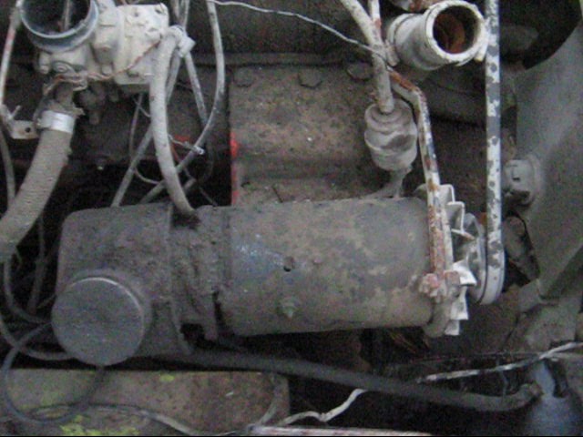

    É meu amigo Julio, concordo contigo, tem muitos outros fatores que tem que ser levados em conta na colocação de um guincho H, senão, fica um serviço mal feito. Um abraço.
    Se vc conseguir ver uma empilhadeira antiga, clark por exemplo, verá que elas utilizavem o motor BF-161, com o coletor de escape invertido, ou seja, a saída para cima e mais algumas alterações, como na bomba d'água, alavanca do acelerador, etc. Isso para um modelo beeem antigo.
    É Júlio, como dizem os antigos, tudo tem um "porquê", os detalhes não são meros enfeites, se estão nos veículos é por alguma razão.... Onde conseguiu essas fotos aí? Um abraço.
