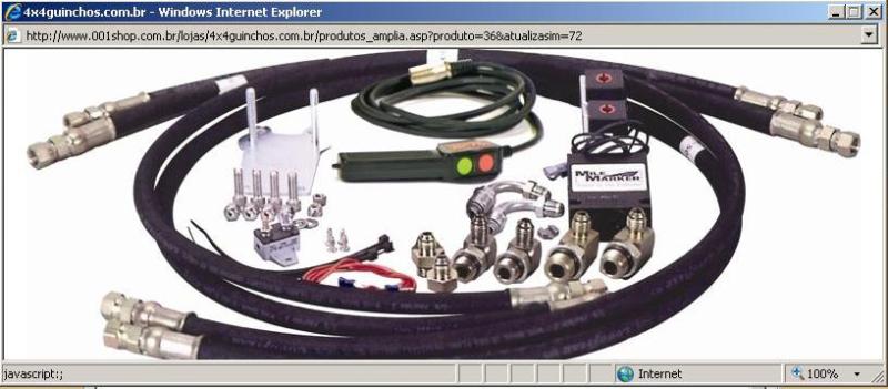

    Thunder, creio que as válvulas selenoides servem pra equalizar a pressão de oleo, já viram o kit de instalação?
    http://www.guinchos4x4.com.br/
    A instalação de um dos modelos série H requer uso do kit adaptador de válvulas (série 34) específico para veículos de diferentes marcas.
