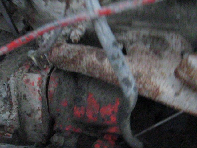

    Peloque pude entender, temos:
    1- Dínamo com reservatório acoplado???
    2- Flange de acoplamento da Bomba hidraulica e a alavanca de um "governador";
    3- Alavanda de dupla ação, atuando no governador e no carburador;
    4- Idem #3;
    5- Escapamento invertido e iltro de óleo;
    6- Coletor de escapamento com saída para cima;
    7- Escapamento pra cima e alavanca de acionamento duplo;
    8- Bomba hidraulica no "flange" com uma pequena fenda por falta do parafuso de fixação.
    9- Vista de topo do flange de acoplamento.
    Depois de colocar essa trapizomba no jeep, acho que dá até pra fazer um pequeno "UNIMOG".
