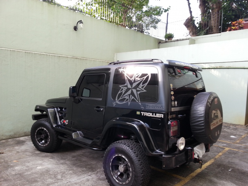

    Pessoal acho que vou permanecer com o meu.... 2010. Anexo 481008
    São tantas considerações sobre 2015, que estou com muitas dúvidas, principalmente custo benefício . 110 dilmas!!!!! É um absurdo.
    parabens para aqueles que adquiriram.
