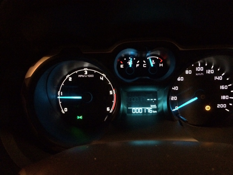

    Boa noite á todos,
    agora á noite, apareceu a famingerada luz amarela de verificação do motor, o carro está com 176 kms!!. A potencia não foi reduzida, e a dirigibilidade do carro está normal. Sei que a maioria dos trollers sempre tem algum ajuste pra fazer, mas o meu está com 176 kms!! e; o snorkel descascou, a tampa do porta luvas abre sozinha, a capa do suporte do retrovisor direito estava solta,e agora esta luz de verificação do motor acesa. Ainda não atingi nem o primeiro meio tanque do carro(abastecido com diesel s10).amanhã vou verificar se algum fio se soltou do motor ou da parte de baixo do carro.

    Depois não esquece de informar qual foi a solução do problema.

    Você encheu o tanque todo e rodou 176 Km? Pergunto isto pois o ponteiro está quase na metade...
