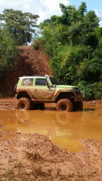

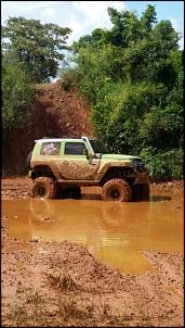

    Impressoes apos algumas trilhas mais pesadas:
    carro muito forte (to com stage2 sfi).. Sem problema algum depoos das trilhas, apresentando funcionamento normal!!
    abs
    Troller "Hulk" 2015 - Eaton E-Locker / Interco Bogger 38,5 / Work 16.000lbs / SFI Chips / - Under Construction
  • #828
    Citação Postado originalmente por rsszabo Ver Post
    abs
    Troller teu ta bonitão heim !!! E a transmissão aguentando bem ?
