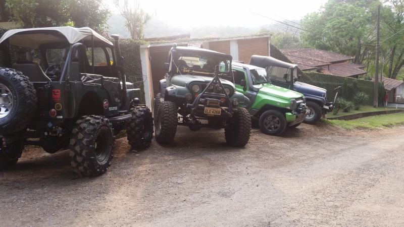

    Fala galera boa noite. Peguei meu t4 2015 hoje (HULK) e vou postar as impressoes em um breve relato, espero que não liguem sobre a falta de alguns acentos.
    Primeiramente, gostaria de dizer visualmente achei o carro bem bonito e gostaria de deixar claro que comprei este veículo unica e exclusivamente para trilhas médias/pesadas. Atualmente possui 3 jipes Willys (1 meu e dois do meu pai) dois bem equipados e o outro já nem tanto.
    Acabamento: Achei relativamente bom, gostei da "tecnologia" que foi implantada no troller, o meu veio com kit multimedia e gps garmin integrado, claro que paguei por isso, mas acho bacana mesmo na trilha ter um conforto técnológico. O que achei que a troller deixou a desejar foi em alguns pontos, por exemplo: Fui buscar o carro.. um lado das ponteiras do parachoque estavam quase desparafusadas..embora eu vá retirá-las mesmo pois colocarei pneus 38 achei um descaso com o cliente que PAGA por aquilo e QUER aquilo bem colocado, afinal, quem iria retirar as ponteiras seria eu mesmo..
    Motor/Cambio: Muito.. Muito forte. No willys do meu pai temos o motor 3.0 NGD chipado e ja é bem forte, mas este novo motor 3.2 tem uma tocada realmente bruta vindo original de fábrica, cambio corresponde ao motor. Liguei em alguns locais de terra (nada pesado) a 4x4 reduzida e realmente fica bruto, extremamente reduzido.
    - Na estrada, o carro se torna perigoso pois chega a 140km fácil fácil.
    - Quanto às mudanças de marcha no cambio realmente são estranhas no inicio, porém em 15 minutos me acostumei.
    - Outra coisa que não me agrada foi aquela barra estabilizadora em um local bem exposto, rsrs acho que nas trilhas que faço jaja quebra rsrsrs
    De qualquer forma galera, me atenho a comentar sobre as polemicas que vem dado no forum. De cara ja rodei 150km com o carro (sei que é pouco para testes) mas não apresentou nenhum problema, nem o mais simples que seja.
    - Quanto às rebarbas de chassis e etc etc.. é algo que não ligo, pretendo bloquear 200%, eixos forjados, homocinetica forjada, pneus enormes e etc.. comprei o carro para trilha.. meu maior interesse é o conjunto mecanico e o conforto...quem faz trilha pesada com jipe sabe que a manutenção é constante..
    Mas é isso, gostei do carro e recomendo. De qualquer forma não sou "trolleiro" a ponto de defender cegamente a marca (e não digo que ninguém está fazendo isso) portanto podem ter certeza que se der algum problema eu vou relatar aqui pra vcs.
    Agradecimento especial ao Abreu que tem contribuído ativamente com informações!
    Segue uma foto dos brinquedos com o HULK de fundo. (Nossa esses pneus dele me deixam loucos... hahahaha parece um UNO!)
    Anexo 480675
    Raphael.

    Nossa! O Troller ficou anêmico perto destes Jeeps!
  • 17/10/2014, 13:07
    rsszabo
    Também achei hahahahahahaha
