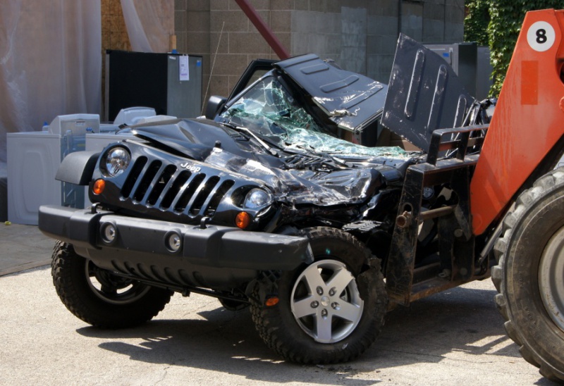

Delmanto, esse troller da foto bateu contra um caminhão de carga bi-trem de frente! Foi o acidente do goleiro fábio! Desculpe xará, mas tentar argumentar em cima disso fica parecendo recalque mesmo, como disse o Abreu.
É como se alguém fosse julgar a segurança do jeep wrangler por fotos como essas:
Anexo 478377
Wrangler x Veículo de passeio
Anexo 478378Anexo 478379Anexo 478380Anexo 478381
O que seria simplesmente ridículo, obviamente. Mas, aproveitando o assunto, esses abaixo, são alguns tópicos de proprietários de JK Wrangler muito preocupados com a segurança do mesmo:

Sinceramente, não faz sentido julgar a segurança do veículo por imagens desse jeito. Ou mesmo vídeos posteriores ao acidente, como esse:

O impacto não é tão forte como capotar a 100 km/h, nem é o mesmo estrago de bater de frente com um caminhão, mas... convenhamos... (nem um veículo blindado do exército garante vidas ou fica inteiriço nessas situações)
