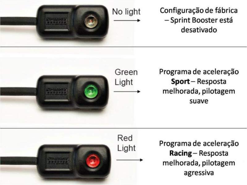

    Cara esse Sprint booster foi o melhor acessório feito para o Troller!! para instalar ele é muuuuito facil! coisa de 10 minutos! e so desencaixar o modulo do acelerador e encaixar ele! mais nada! Ele tem 3 velocidades: original, um pouco agressiva, e muuuito agressiva!! O jipe responde rapido quando vc pisa nele, para subir dunas, morros, ultrapassar um carro na rodovia......
    Minha opinião e dos meus amigos qe colocaram ele eh qe nn precisa nem chipar o troller, pq quando vc chipa ele vc ganha velocidade final e em o troller nn tem nem como passar dos 140Km qe ele ja fica bobo :confused: o qe o troller precisa eh de saida! uma boa arrancada! eh o qe sprint booster pode te oferecer.
    Umas fotos que meu amigo mandou de uma reportagem na internet:
    Anexo 401265Anexo 401266

    John1532Jr
    O que o Sprint-Booster faz é nada mais nada menos que alterar a saída do sinal do acelerador, fazendo com que o sinal gerado seja maior no início da posição do pedal. Isto, enganosamente passa para a central que o pedal está mais pressionado do que efetivamente está, fazendo com que o carro acelere com mais vontade. É exatamente como se o motorista pisasse mais fundo no acelerador.
    Esta modificação no sinal ocorre até determinado ponto do curso do pedal. Dali prá frente a proporção de evolução do sinal é a mesma que a normal do acelerador.
    O Sprint-Booster não gera mais potência ou torque no motor, nem aumenta a velocidade do veículo. Apenas faz com que o motorista perceba o acelerador como mais sensível, desde o início do curso até aproximadamente 3/4 de seu curso.
