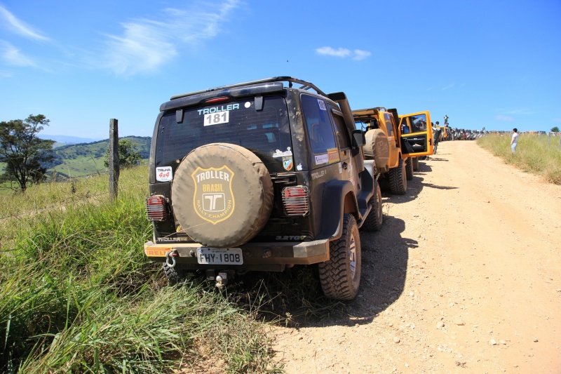

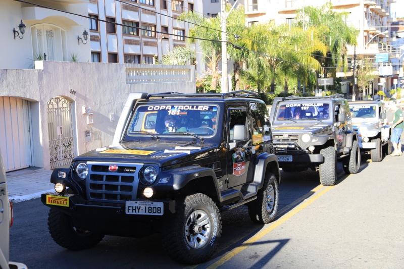

    Também estava querendo colocar o MUD 32, mas a questão é que é muito difícil de achar. E mesmo que eu ache, fico até com receio no caso de precisar substituir apenas um em caso de eventualidades.
    Diante disto, estou pensando em colocar o MUD 31. Tem como você postar fotos do seu veículo para eu ter uma idéia de como ficaria ?

    Rafabene, boa tarde !
    Opa , veja tenho algumas fotos ....se desejar posso tirar mais algumas sem problemas , só pedir.
    Abracos
    Anexo 409033Anexo 409034Anexo 409035Anexo 409036

    GPBarbosa
    Richard,
    ficou xique seu troller heim!!!!! Parabens...
    pergunta: vc envelopou a lateral dele?
  • 01/05/2013, 18:33
    Richardprado
    Postado originalmente por GPBarbosa Ver Post
    Richard,ficou xique seu troller heim!!!!! Parabens...pergunta: vc envelopou a lateral dele?
    Ô Barbosa obrigado !Envelopei sim , somente os paralamas com aquela película de carbono.Assim não risca pois fica bem protegido e muda o visual ...Abraços
  • 01/05/2013, 20:37
    rafabene
    Xique mesmo!!!
    Obrigado pelas fotos. Acho que vou de MUD 31 mesmo!
