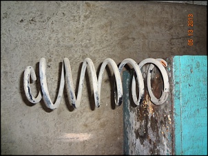

    Quando comprar suas molas traseiras com 410 mm e 9 elos, vai achar ainda mais fantástico este tópico.
    Fabrício.

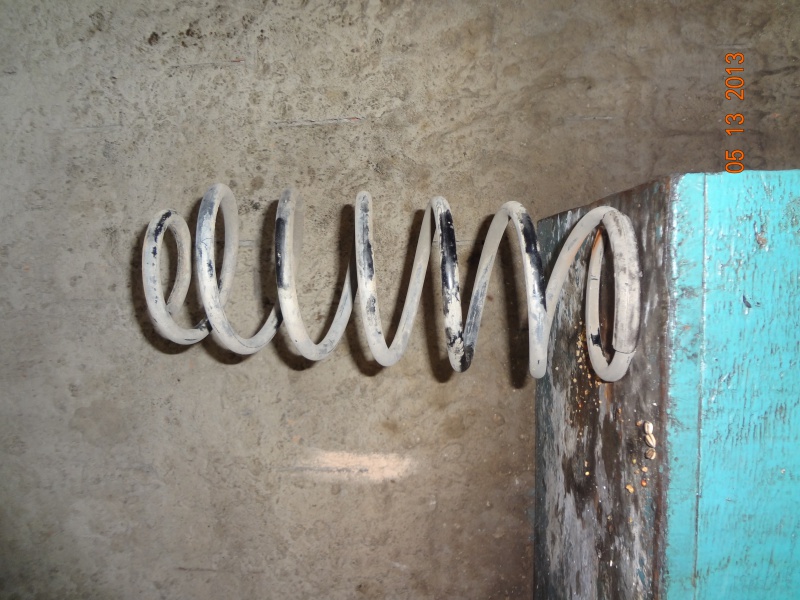

    Guilherme,
    Liguei na SRC para cotar as traseiras e já busquei informações se eles já haviam feito alguma para a SW4 dianteira.
    O teor do email deles é este:
    Segue medidas da SW dianteira que fabricamos p/ o Sr Juliano.
    Altura: 370mm
    Externo: 120mm
    Fio: 15,90mm
    Espiras Totais: 8
    Interno ultima espira: 78,20mm
    Contato do Sr. Juliano para verificar se é a mesma mola
    Fone: (75) XXXX-xxxx.
    E ai.. será que é?

    Muito importante a sua ajuda , pois agora tenho as medidas originais das molas dianteiras e traseiras das SW4 98 .
    Agora qdo retirar as minhas dianteiras vou saber o qto elas cederam , pois as medidas originais são :
    MOLA DIANTEIRA ORIGINAL
    1- Comprimento ................. 352mm
    2- Diâmetro externo .............110mm
    3- Espessura do fio ...............16mm
    4- Número de elos ..... não deu mas é só contar na nossa
    5- Diâmetro interno do útimo elo ... não deu mas é só medir na nossa .
    MOLA TRASEIRA ORIGINAL
    1- Comprimento ............................. 416mm
    2- Diâmetro externo .........................145mm
    3- Espessura do fio..........................13,5mm
    4- Número de elos .... não deu mas é só ver na nossa
    5- Diâmetro interno do último elo ... não deu mas é só medir na nossa .
    Muito obrigado pela grande ajuda .
    Abração
