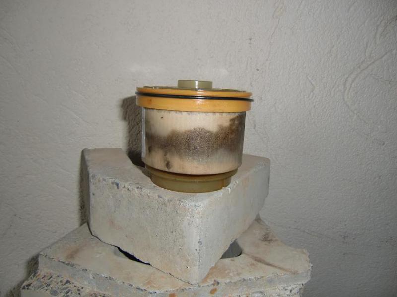

Estou trocando o filro de combustível a cada 5.000 km e ele tá ficando assim..Anexo 339298
Também troco com 5mil faz uns 40mil km..... Essa semana vou trocar e coloco fotos...
Procuro tambem trocar com 5 mil, no maximo com 10 mil troco, esses dias fui levar um pneu pra arrumar, e a vtra tava frouxa, não ia nem com a bexiga, uns dias antes a luz do comb deu alerta, troquei o filtro e blza... vtra carregada e com a bateria arriada, fiquei pensando nas hipoteses, cheguei na cidade troquei a bateria, fiz uns corre, na vinda passei numa css pra cotar preço de uma peça e perguntei pro mecanico sobre o ocorrido, me falou "aperta ela, se nao passar, tras ai", na volta tudo normal... agora to "achando" que foi alguma sujeira que passou pela linha de combustivel.

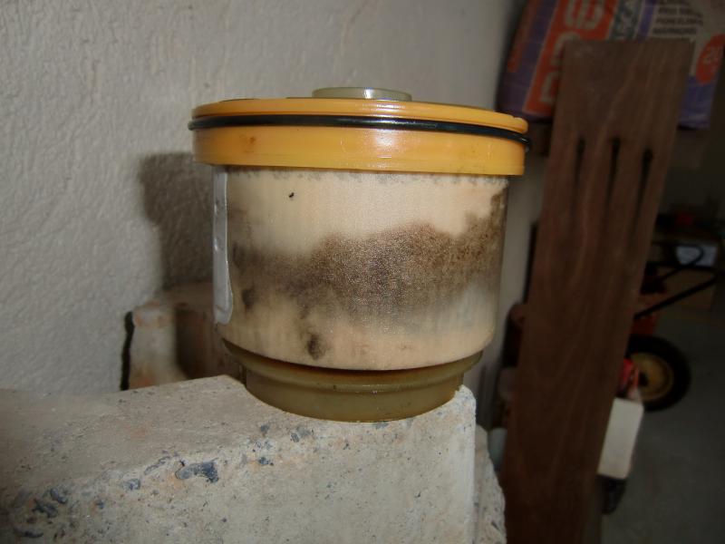

Segue a foto do meu filtro... 5 mil km rodados...
Anexo 339801
