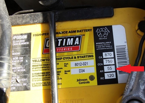

E sobre o caminhão, você ainda não entendeu o conceito, e está confundindo A (ampere) com Ah (ampere*hora).
Veja a etiquetas da baterias:
Anexo 542125Anexo 542126
E como gosta de demonstrar, por favor, desenha um esquema de como você usa um amperímetro para medir a carga da bateria.
